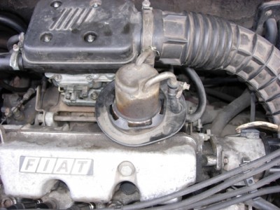

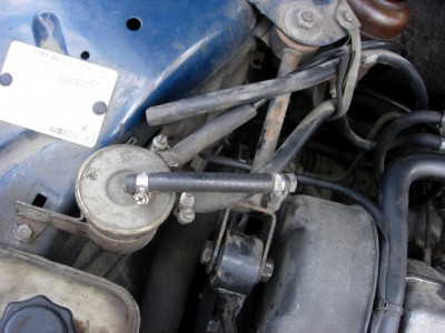

Добавляю фоты того что я определил как топливный насос, и топливный фильтр
А это топливный фильтр который заглушен

На сколько я понял, это топливный насос

Еще не поставил новый бензонасос? Если нет, то вот тебе подсказочка.
Идешь на авторынок или по соседним гаражам, и покупаешь электробензонасос для печки от старого Запорожца. После этого возвращаешься к своей машине, глушишь вход и выход родного насоса и оставляешь его стоять на месте, для лишней мебели.
Освободившиеся патрубки с бензином переставляешь соответственно на вход и выход электробезонасоса, сам насос где-нибудь крепишь в моторном отсеке и подключаешь его к замку зажигания. Лучше через реле. Еще важный момент - на выходе нового насоса надо предусмотреть обратку в бак. Для этого в выходной патрубок ставишь тройничек, у которого два отвестия должны быть больше, а одно - меньше, причем значительно меньше. Можешь просто сдавить плоскогубцами, но так, чтобы немного безина проходило и там тоже. Это будет обратка. При заглушенном двигателе и включенном зажигании насос будет работать, а бензин будет стекать обратно в бак. При работающем двигателе разница диаметров обратки и прямой подачи будет создавать необходимое давление на входе в карб.
Такая система многократно испытана, все работает.
