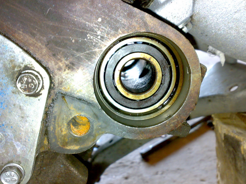

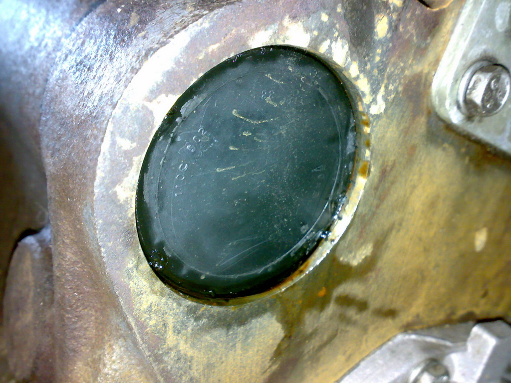

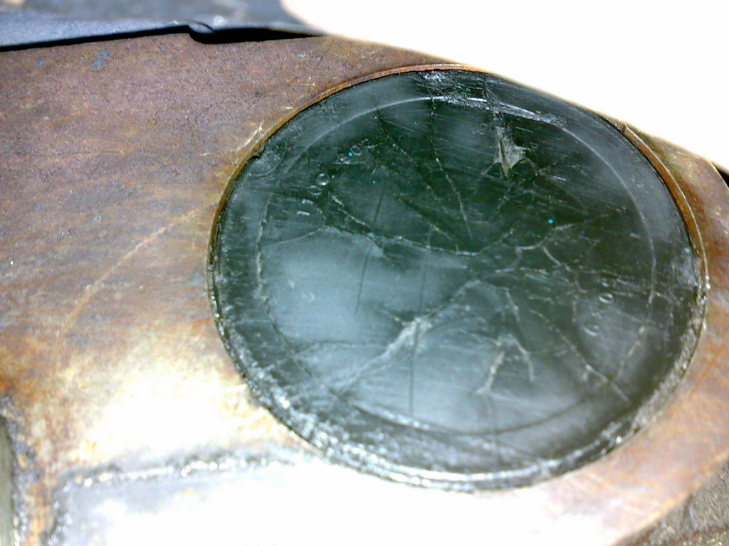

Поиск По интернету нигде не нашел как вытянуть балансировочные валы В поиск
вопрос у меня такой, как вытянуть вал (он у меня туго проворачивается) и что делать с этими заглушками одна из них точно подтекает
ЭТУ ТЕМУ и похожие я читал Rolling Eyes
Туго вращающийся вал

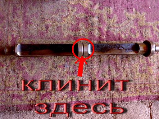

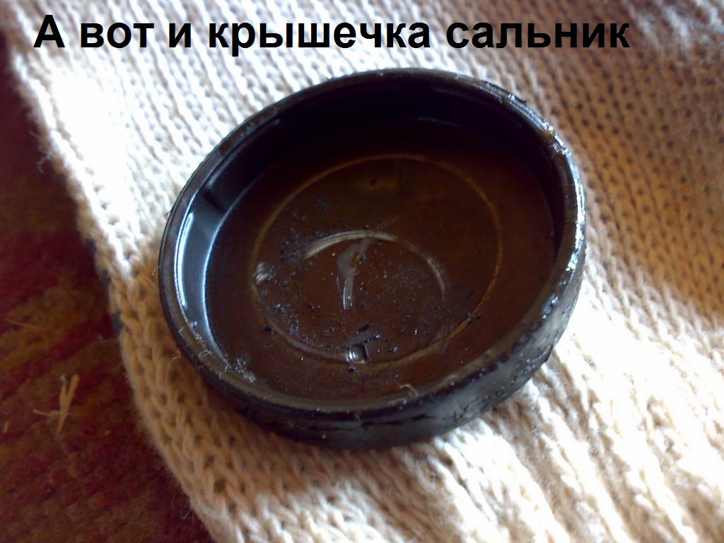

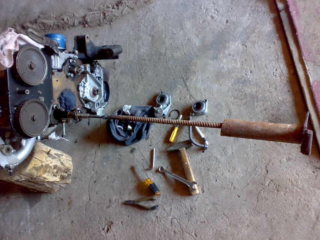

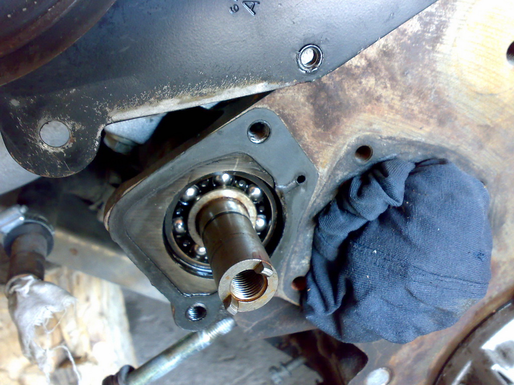

Разобрал уже и разобрался Smile

СообщениеДобавлено: Пт Сен 23, 2011 17:58    Заголовок сообщения: Ответить с цитатой
sheva70
намера на этих крышечках дай!
может пробъём навьё!!
Rolling Eyes Rolling Eyes
СообщениеДобавлено: Пт Сен 23, 2011 18:05    Заголовок сообщения: Ответить с цитатой
sheva70
вот что нашёл!
FIAT 7576017 97.90 (8.59 €) заглушка блока цилиндров 2-3 дн
Fiat/Alfa/Lancia
7 576 017 Маслоотражательный колпачёк 108 грн. 11дн
я думаю если у Хатабыча заказать,то будет ещё дешевле!
sheva70
Зарегистрирован: 23.02.2008
Сообщения: 1401
Откуда: юг
СообщениеДобавлено: Пт Сен 23, 2011 19:21    Заголовок сообщения: Ответить с цитатой
=aleks= спасибо, я крышечку из внутри раздал немного + на герметик, я думаю будет старая держать Wink
