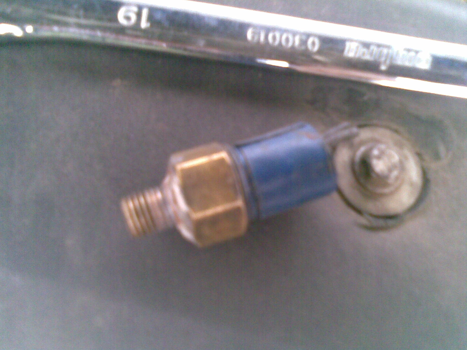

Привет всем! Нужен вот такой датчик походу температуры, стоит во впускном коллекторе, он же заглушка, без него обороты хх 2200

когда провда когда соиденяеш , и размыкаеш без татчика какая реакция двигла?
если ето обычный термо выключатель на градусов 60-70С то проще на радирынке купить , выковырять середину с датчика и вставить то что купил, зилить епоксидкой , и експлуатировать дальше.

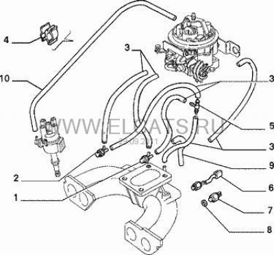

А я себе такой купил. Долго искал и купил...
7 685 325 его номер. По схеме идет на зажигание Digiplex.
Под номером 6 оно

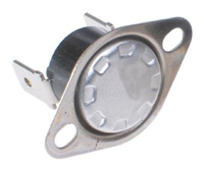

1NT01F-6438 16,18гр.
Температура включения, °C: 26…34.
Температура выключения, °C: 16…22.
Между крепежными дырочками 23.8мм
