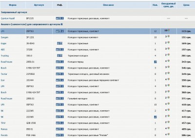

Кто-то менял сам колодки? На сто сказали, что передние стоят 900 с кусочком грн. Заехал в магазин, были по 350 грн. Но продавец спросил с датчиками или нет а я не знаю. Двигатель 1,3 турбо дизель мультиджет. Может кто скажет?

не хочу тебя расстраивать но твои колодки стоят от 115 грн и выше
 Просмотрено:  1068 раз(а)
Linea

Так а чего расстраиваться. Интересует с датчиком стоят или нет, как узнать. Какие нормальные по качеству из таблицы?
бери с датчиком. и не мучайся.
LPR 05P763
Высота, мм 53.3
Датчик износа вкл. датчик износа
Толщина, мм 17.1
Ширина, мм 122.8
Вес, кг 1.5
