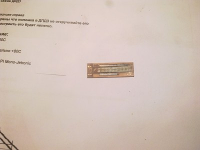

а вот та, единственная деталька, которая и приносит проблемы. кстати, кто-нибудь знает какая характеристика этого сопротивления?

330 Ом, характеристика нелинейная. На некоторых пластинах маркировка 39, а на других 14, для чего- х.з. Баки-то у всех Тип и Темпр одинаковые вроде.
Я оставил только один контакт скольжения- как раз на этой пластине, второй исключил, припаяв мягкую проволоку во фторопластовой изоляции, свитую в пружинку. Саму пластину потёр нулевой наждачкой. 3 года, полёт нормальный.

Датчик разберёшь и увидишь два скользящих контакта. Один-паразитный, просто по железяке скользит. Откусываешь под корень пружинистые усы на этот контакт, и запаиваешь МЯГКИЙ провод, скрученный в "свиной хвост", меж откусанным местом и железкой.
Объяснил, как смог. Я уже где-то выкладывал фотку.
