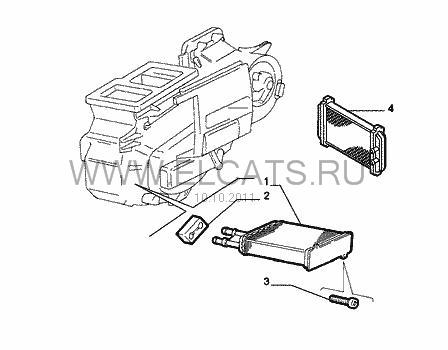

СообщениеДобавлено: Пн Окт 10, 2011 19:21    Заголовок сообщения: Ответить с цитатой
нужно снять правую часть панели, посередине какраз находится радиатор, держится на двух или трех саморезах. С подкапотного только хомуты отпустить и снять патрубки.
вроде все
 Просмотрено:  1497 раз(а)

та не надо всю снимать там три шурупа и хомуты , единственое надо немного покрутит ее чтоб достать и разьем не забыть вынуть

как и обещал отписаться:
сегодня поменял печку
сначала сливаем антифриз и отсоединяем патрубки от печки в моторном отсеке,
потом снимаем правую нижнюю часть панели торпеды,
потом отсоединяем тяжку управления заслонки и снимаем сам маятник(осторожно он пластиковый) иначе он мешает и не дает печке выйти,
ну и конечно выкручиваем два самореза на которых и держится радиатор печки,
да возможно еще будет мешать крепление самой панели торпеды то у себя я ее немного отогнул всторону (она с мягкого метала) а потом поставил назад
на все про все у меня ушло 30 минут.
а на тех станции голову морочили там чуть ли не всю машину разобрать надо)))
всем спасибо проблема решена
