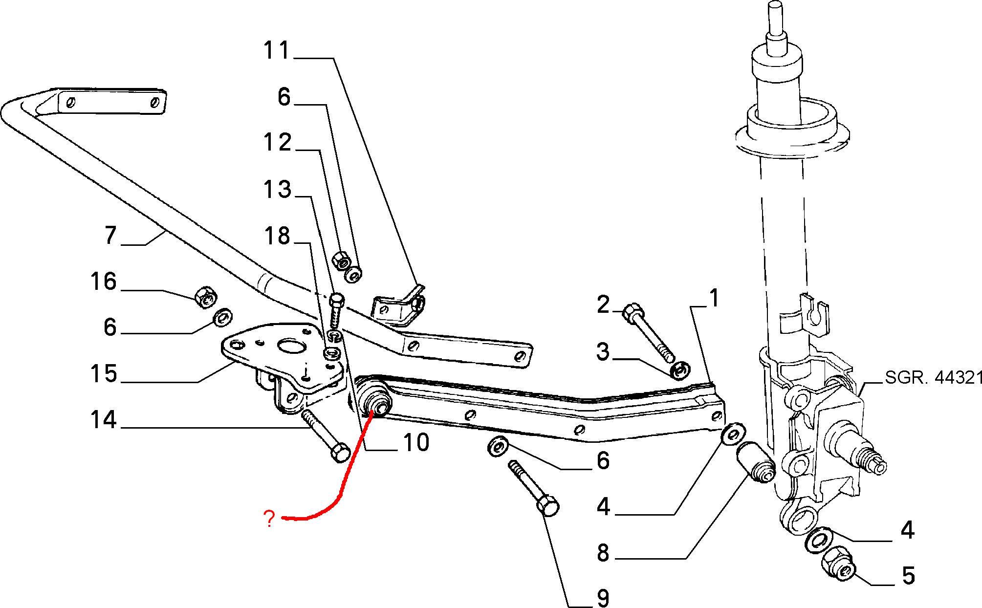

Подскажите пожалуйста, какие саленблоки сюда подходят? Родные, или может с отечественного авто?

я ставил родные. стоят в раене 160-170грн/шт стояли у меня с надписью GM (тоесть форд шевроле) короче дуй с образцом на рынок и там все найдешь!)

В моем авто в этом месте 2108-2904040 прижились.
Но мое авто из первых выпусков и рычаги похоже чуток другие чем у остальных. А может до меня втулки вварили, но сварка выглядит очень уж по заводскому.

У меня в том месте тоже вроде что-то нашепромовское. Тоже Крома первых выпусков и на вскидку доработок никаких не было.

Я менял такие сайленты на своей рестайленговой, номера
Impergom 2214
LMI 31388
параметры
диаметр - 42
болт - 10
длинна - 52
ищите аналоги и меняйте.

Мне больше нравятся 2108-2904040, тем что у них резина без пустот. А в оригинале только две перемычки, и он меньше будет работать. Но у 2108 внутреннее отверстее под болт 12, а оригинала 10. Как быть, напрямую ставить нельзя?
СообщениеДобавлено: Вс Авг 25, 2013 21:58    Заголовок сообщения: Ответить с цитатой
Розсверли вухо, або виточи втулку.
