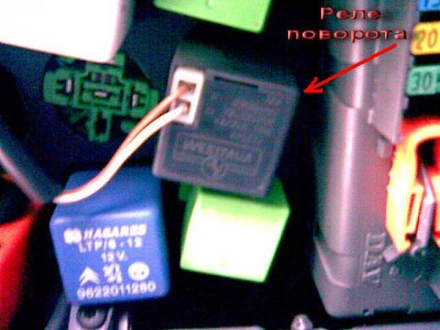

Кто знает где найти реле поворотов на Браво (мое приказало долго жить, только жужжит...). Знаю, что еще от Ситроена Берлинго подходит, но тоже проблемма найти... Может кто подскажет цену и место.... Question

Да тут реле не простое а с фишкой еще с верху, а циферки на нем 506811

был еще на базаре, так вот от форда подходит реле, но снова же оно без фишки, может точно фишка для прицепа, попробую еще от ланоса и восьмерки

оно?

ежели оно то енто от ситроена
[/img]
Для справки.
Все трехконтактные реле это один хрен.
Что от восьмерки, что от форда, что от ланоса.
Контакты промаркированны 49, 49А, 31.
31 - масса
49 - плюс
49а - подрулевой переключатель
Хотя точное расположение контактов негарантированно.
Это что бы веселее жилось. Laughing
Gelezis
На фото совершенно не разобрать маркировки.
Нехватает вот этого.
"Citroen Berlingo 1.4 Ocean.
Начало глючить реле поворота.
Не могу найти его оригинальный №.
Сейчас стоит: Westfalia № 506811."

кому не разобрать)) а кому "фотожаба" помогает)) Да оно на берлинго) Хотя конечно чесно говоря смотрел схему реле.. Ниче военного не нашел реле как реле. Пара прибабахов и все. Так что можно подобрать. Или вобще старое починить. Паяло в этом очень помогает)) Мне например как то проще)) В электронике и электрике уже лет 15 копаюсь. Так что при желании могу и сам себе реле свинтить)) Был бы корпус и образец))
