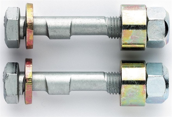

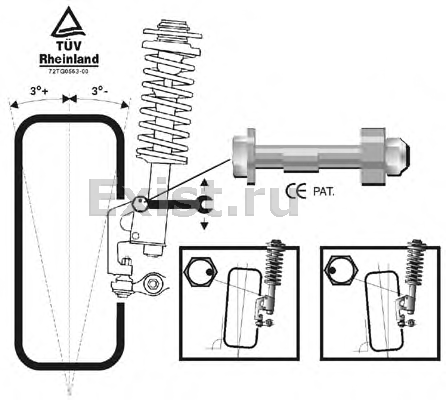

Вот что есть.

8091 писал(а):
Спасибо конечно но этот рисунок у меня есть хотелось бы размеры для токаря
Там токарю делать нечего.
Ну разве что втулка.
Подходящий болт с базара и точилом его, точилом.
Смысл такого болта несложен.
Средняя часть опорная поверхность для центровки в кулаке,
а канавы нужны что бы стойке было куда смещаться.
Нижний болт это ось проворота.
Шайба, втулка для того что бы края канавы вывести за край стойки.
Ширину канавы надо уточнить применительно к конкретному
авто. Такая широкая, универсальная вообщем то не нужна.
А глубина это запас регулировки.
Применительно к Кроме болтики эти нужны для коррекция старческой деформации кузова.
Лечить ими дохлые сайлентблоки и шаровые смысла нет.
Еще один момент.
Болтики точеные на станке гораздо слабее базарных, катанных.

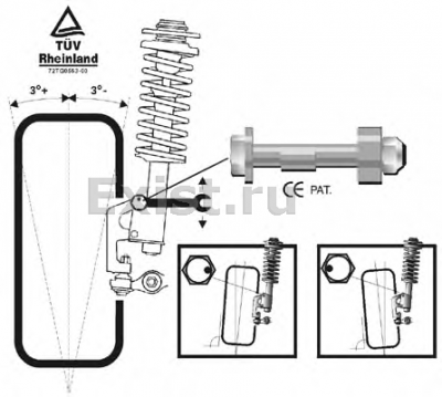

wnbvgh[/img]

bigman писал(а):
Mischa писал(а):
wnbvgh[/img]
Огромное спасибо!
Теперь вопрос - где их купить? подойдут ли они на Фиат Албеа?
http://www.monroe.com.au/products/magic-camber.html
Покажи картинкb рукодельному и он тебе их на точиле сделает.
А лучше наплюй на этот градус с высокой башни. Laughing
Сколько милиметров неравномерного износа при этом градусе на ширине покрышки?

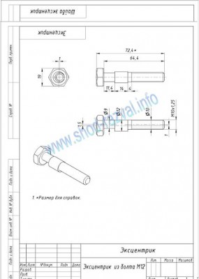

Откуда: Днепр
Авто: Щас Фиатоавто
СообщениеДобавлено: Сб Июл 12, 2014 20:46    Заголовок сообщения: Ответить с цитатой
Сверлом по телу амортизатора....2 минуты и все вопросы решены...
Собиратель

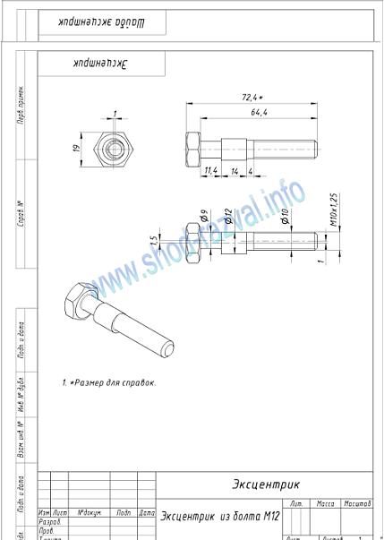

AndreiPol
Зарегистрирован: 01.05.2013
Сообщения: 523
Откуда: Мелитополь
Авто: Fiat Croma 2.0iE 1989г.в.

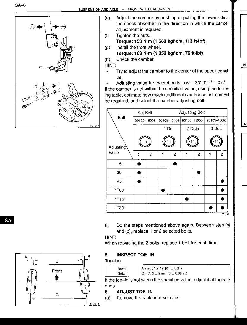

СообщениеДобавлено: Вс Июл 13, 2014 09:40    Заголовок сообщения: Ответить с цитатой
пилить-сверлить как-то не хочется...Вот ещё вариант развала(подсмотрено у японоводов)
Есть такие :
Болт переднего амортизатора Тойота
90105-15001 15мм
90105-15004 13,9мм
90105-15005 13,3мм
90105-15006 12,4мм
их комбинаций выставляется нужный угол в любую сторону. А вот и табличка-помощник. Только я не знаю длину этих болтов, подойдут ли на Крому....

А подскажите, это переделка или с завода такие болты должны быть. Просто я что-то не встречал ни в книге, ни на самой машине таких болтов.

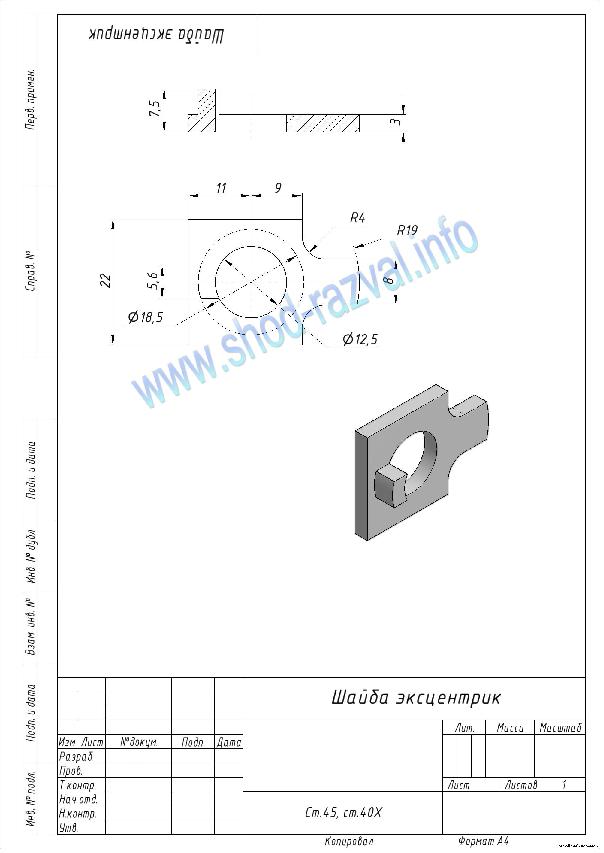

Croma
Возраст: 68
Зарегистрирован: 30.11.2009
Сообщения: 6091
Откуда: Окупированный Харьков
Авто: Fiat Croma TURBO IE
СообщениеДобавлено: Вс Июл 13, 2014 14:52    Заголовок сообщения: Ответить с цитатой
Переделка, переделка.
Первоисточник тут
Завод авто новые и ровные выпускает.
Им такое ни к чему.
И не применяйте самопально точенных болтов в авто.
Как правило такое точиться из гвоздевой стали,
которая чуть тверже пластилина.
Вот на чертежике "эксцентрик" гаечка уже М10 вместо М12
и галтель под головкой болта отсутсвует.
Монро очень не зря шайбу втулку применяет.
Материал так же не указан.
Длина с точностью до десятых просто умиляет.
Такой болт, если длинный, и болгаркой по месту отрезать можно.
На глаз и без измерений. Laughing
Японский вариант это всего лишь болты с более тонким телом.
Японские совсем не обязательны и потому не нужны.
Вот ту как раз токарь запросто тело подходящего по длине
проточить может.
Варианты толщины нужны что бы не ловить средину в процессе регулировки.
Каждая толщина даст два устойчивых варианта установки стойки.
