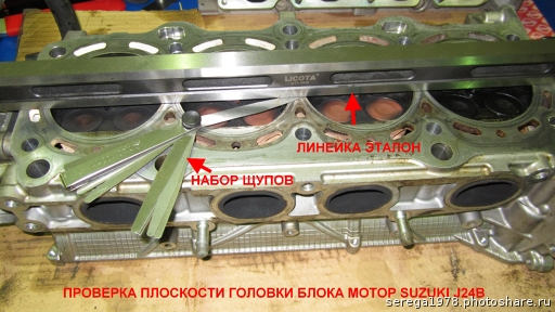

atos-lex писал(а):
мне что то не верится -понимаю что плоскостя нужно и можно проверить самому только вот с технологией замера не знаком и какие допуски при этом - кто в теме просветите
plus Максимальная допустимая деформация = 0,03 мм Проверяется линейкой и щупом. Прикладывается линейка и щуп не должен проходить между линейкой и проверяемой поверхностью.

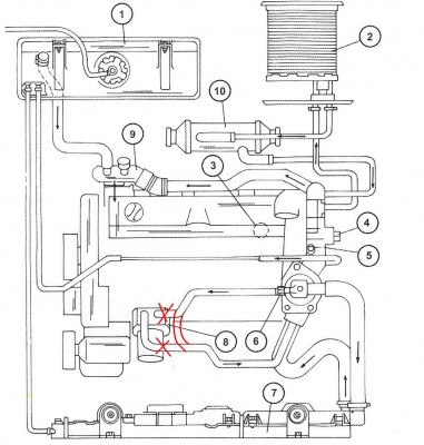

alex-lv
Возраст: 30
Зарегистрирован: 14.09.2009
Сообщения: 1306
Авто: продано
СообщениеДобавлено: Чт Дек 08, 2011 08:50    Заголовок сообщения: Ответить с цитатой
atos-lex писал(а):
после всех вскрытий и разборок двигателя обнаружилась РАЗМОЛОТАЯ крыльчатка помпы в поддоне -в масле Question Question Question диаметром от 3-до 7 мм фракция при этом герметичен блок когда мастерам говорил что-бы проверили теплообменник -усе у парядке но после того как проверили блок нка герметичность -герметичен -проверили теплообменник -говорят что герметичен но по словам официалов теперь -они не могнут дать гарантии ни на блок ни не теплообменник то есть бьют на то что где-то в блоке (ЧУГУННОМ)-есть такая необнаруживаемая дыра что пропустила перемолотую крыльчатку в маслоприемник до 7 мм фракциями- как по мне БРЕД скорее что-то с теплообменником но это -же тогда признать нужно что колоть двигатель ненужно было
Если в поддоне есть "диаметром от 3-до 7 мм фракция", а нет ОЖ "РАЗВОД". Попал на неквалифицированых "мастеров".Отключи теплообменник и попробуй поездить без него.
