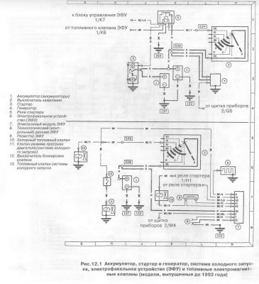

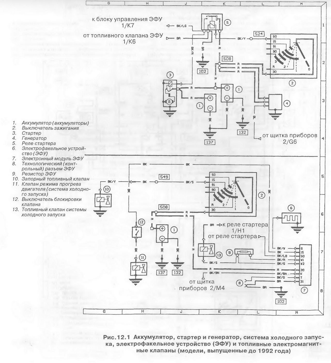

СообщениеДобавлено: Чт Дек 08, 2011 23:37    Заголовок сообщения: Ответить с цитатой
goric писал(а):
"хочу" схему
Це називається "електрофакельний пристрій". Дивись схему з форда, воні подібні.
Схема ФОРД
