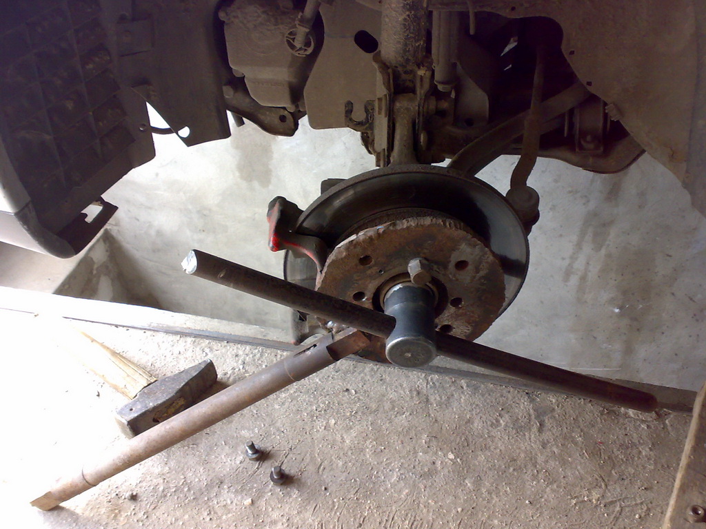

Подскажите ,кто знает..как открутить эту гайку..

если ты про гайку ступицы, то у меня было так - я сижу за рулем и жму на тормоз (машина на колесах кстати), сосед с головкой под эту гайку и большим рычагом (больше метра) откручивает и все ок

поставь тормозной диск и нажми на тормоза и крути Laughing

ступичную?
зажать тормоза и крутить...на ключ одетой трубой.
но без фанатизму - вэдэшка, тормозуха, постукивания...
одним словом: раскоксовать сначала, бо так можно и весь узел с потрохами вывернуть...

эм... а зачем это? то есть для каких целей? она откручивается только для замены подшипника ) и мужики правы... берешь ключ газоновский (на 36 трубка в которой насквозь отверстие) в него ключ, на ключ трубку метровую... и погнали Smile

Одолжи балонный ключ у водителя грузовика.

та ведешкой залито видно по фото Laughing

шо залито - еще не значит, шо выкрутится руками Laughing

ну ключ с трубой нужен 100% Laughing

Я так мучаюсь Smile

зажимное кольцо или ,что-то в этот роде спрыгнуло с шруса ...если взять шрус то ,он теперь гуляет туда сюда...вот хочу и залезть посмотреть,что да как там..
