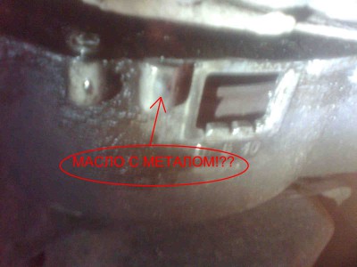

Вот еще заметил! Непонятное масло с металлическим оттенком, как серебрянка. Возможно то что пищит, трет и создает такую серебрянку!?
И по ходу звук-писк идет именно с вентиляционной дырки там где метки "0-5-10".....

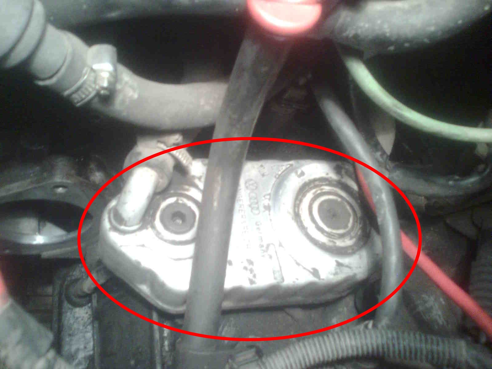

СообщениеДобавлено: Чт Июн 30, 2011 21:39    Заголовок сообщения: Ответить с цитатой
Я думал на стартер... но видимых следов трения не обнаружил... С чего столько стружки????
Может масляный трансформатор пищать???? "на фото"
Дело в том что прошлым летом менял масло в моторе, может надо было воздух стравить с той темы что на фото???
