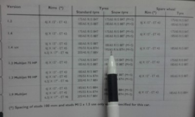

Нет не опечатка!!!
Версия 1.4 / 16v
Диск 6j X 16"-ET45
Резина:
лето 195/55 R16 87H
зима 195/65 R16 87H (M+S)

MoRan
Зарегистрирован: 28.11.2007
Сообщения: 654
Авто: hnd
СообщениеДобавлено: Сб Ноя 05, 2011 10:23    Заголовок сообщения: Ответить с цитатой
myp4ik писал(а):
Нет не опечатка!!!
Я и имел ввиду опечатку в руководстве.
