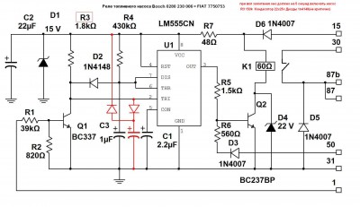

"при вкл зажигания оно должно на 5 секунд включать насос"
У тебя включает? Проверял?
Мне вот пришлось для этого топливное реле слегка "улучшить" Wink
Падение давления через форсунки неисправностью не считаеться.
Ведь в книжке, там где их проверка, написано про одну каплю в минуту. То есть некоторая негерметичность вполне допустима.

[quote="Croma"]"при вкл зажигания оно должно на 5 секунд включать насос"
Спасибо за схему! Есть такая необходимость увеличить тайминг реле.Слышу работу насоса не больше 1сек.У меня прошлую зиму стояло старое реле, окисленная плата внутри была, насос вообще не отключался - заводилась как-то получше чем сейчас, так еще ж не зима. Эта доработка насколько увеличила задержку выкл. бензонасоса?

Croma,а что есть к.1 куда он?

вот ещё схемка
Скачать
 Загружен:  500 раз(а)

к1 это реле включения насоса

Включение на "продувку" рампы на Кроме изначально не предусмотренно. По крайней мере у меня. А захотелось.
Надоело заводиться с третьей попытки.
Стартер и батарею жалко.
В родном виде питание на топливник и ЭБУ впрыска включаеться,
на первом этапе при подаче напряжения на к50(это втягивающее стартера) и если запуск удачен, удерживаеться импульсами
на к1("горячий" провод катушки зажигания)
По принципу, не будет искр, не будет впрыск работать.
Схему составил по своему реле(номер бош на схеме).
Во все возможных модификациях, естественно, мне не разобраться.
Меняя емкость конденсатора и сопротивление резистора задержку можно менять в очень широких пределах.
Подача питания (-)к31 (+)к15 позволяет
проверить задержку "на столе" и подобрать элементы "по вкусу".
vie1
У меня в блоке мощностного обогащения плате дырка выгорела.
Так я эту плату изготовил новую. Топливного реле плата проще.
