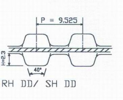

Sаня
Полезно знать.
Шестерня из металлокерамики. Так на всех иномарках и Вазах.
Дешевая, современная технология.
В быту невоспроизводимо.
Материал твердый, но хрупкий.
Легко разбиваеться молотком с "чугунным" изломом.
Но!
Но на Таврии та же шестерня сделанна токарно-фрезерными методами и ничего её не делаеться и через пробег 200т. Знаю точно.
Вот её и возьми за образец материала.
В каком либо покрытии совершенно не нуждаеться.
На картинке параметры "бензинового" ремня.
С дизелем не разбирался, мне ни к чему.
И вот если в каталоге Феби (http://cars.febi-parts.com)
искать по ключевым словам звездочка грм
то появляються очень похожие детали с других марок авто.
Ну очень доступные и в покупке, и по ценам.
И вот как бы разобраться в отличиях и возможностях применения?
Будем считать зубчики? Wink
 Просмотрено:  426 раз(а)
