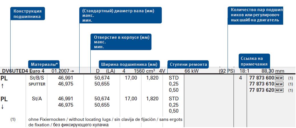

СообщениеДобавлено: Вт Мар 20, 2012 22:47    Заголовок сообщения: Ответить с цитатой
Діаметр шатунної шийки 47,975 мм STD
діаметр отвору шатуна 50,655 мм
ширина вкладиша 17мм
Kolbenschmidt, 77873600, Стандартный размер
77873610 -0,25 мм
77873620 -0,50 мм
Hi
sevenwithawp писал(а):
Сейчас скачиваю руководство по ремонту и эксплуатации, посмотрим каков будет результат.
Що і звідки?

Большое всем спасибо что откликнулись, но отдельно хочу поблагодарить alex-lv.

Я б не радив йти до шліфовщика, якому ще щось (розміри) треба крім вала.
