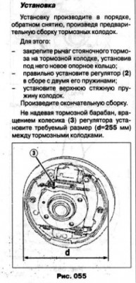

Подскажите как правильно отрегулировать задние тормоза. Тормозные колодки поставил, там стоит механизм для автоподвода колодок.Как с ним поступать, мне советуют полностью закрутить на нём гайку.

Смотри:
 Просмотрено:  454 раз(а)

Для облегчения сборки стоит снять буртик, если есть, на рабочей поверхности барабана.
