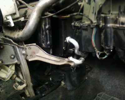

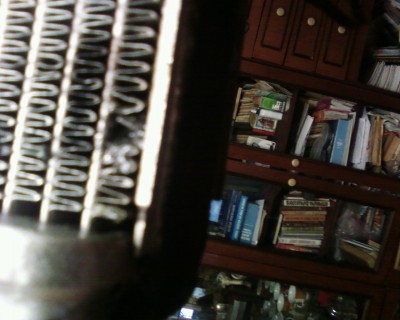

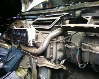

И так вскрыть получилось!!!Далбше надо искать новую печку Crying or Very sad

И хорошо получилось,не пришлось снимать всю печку.А что радиатор ремонту не подлежит?

Он правда алюминевый!Хорошо видно подкисленые места с низу.

СообщениеДобавлено: Сб Дек 01, 2012 17:05    Заголовок сообщения: Ответить с цитатой
Ну я и предупреждал что он алюминевый.Спроси у Вити или Дон Диабло б\у.

Не подскажешь по фото, где сама печка стоит? Как её на время заглушить, чтобы тосол в неё не поступал?
Последний раз редактировалось: BelOleg (Пн Май 27, 2013 07:50), всего редактировалось 1 раз
Ванек
Зарегистрирован: 26.08.2012
Сообщения: 130
Откуда: Кировоград
Авто: Фиат-добло 1,9Д
СообщениеДобавлено: Вс Май 26, 2013 20:07    Заголовок сообщения: Ответить с цитатой
Я не представляю как можно её заглушить,нет там крана....Разве что с моторного отсека резиновые шланги что идут в салон и из салона загнуть,но это как то по колхозному..... где находится вот снимок №Алена1-0022 видно два патрубки верхний и нижний по направлению как раз стыкуются с печкой если оба слегка приподнять там видно "место-ниша" где находилась печка.
