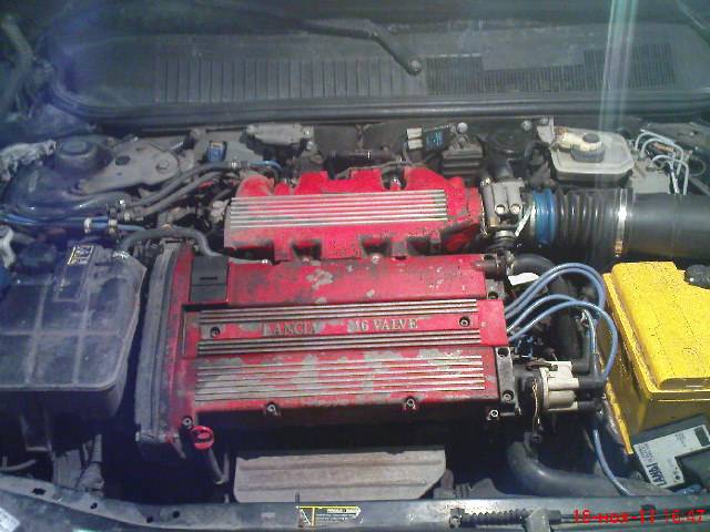

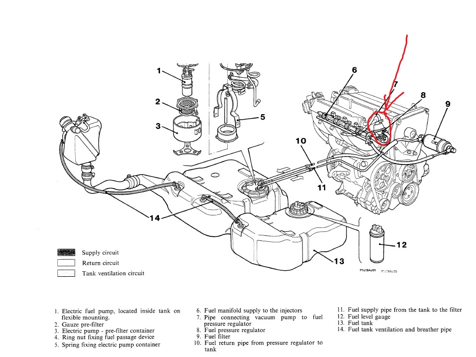

И еще хотел спросить, может кто знает, где на этом двигателе (картинка внизу) клапан давления топлива? Заранее спасибо.

При 80°С — 300-400 Ом должно быть
Посмотрите все вакумные шланги...
регулятор давления топлива,если смотреть на ваше фото,то должен быть в левом углу между ресивером и башкой...возле топливной рампы...

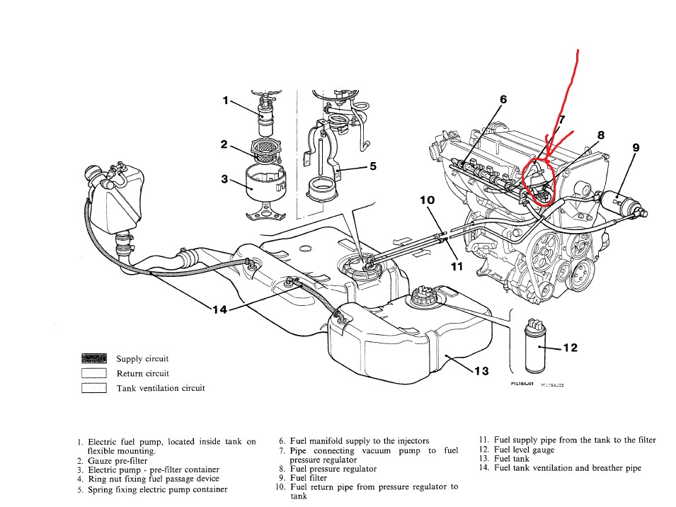

Вот фото,чтобы сильно не рассказывать,я вам отметил его

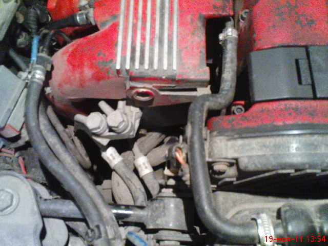

СообщениеДобавлено: Сб Ноя 19, 2011 15:22    Заголовок сообщения: Ответить с цитатой

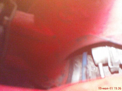

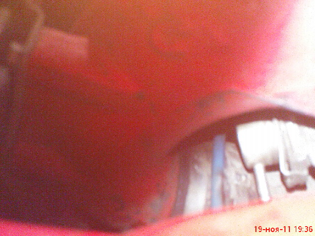

Не могу найти и всё, может его и правда там нет, есть только вот такое

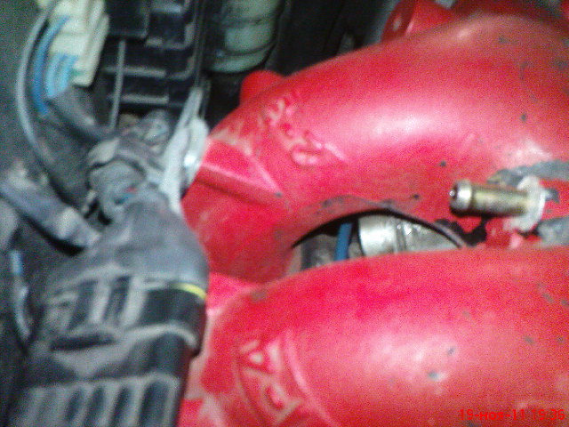

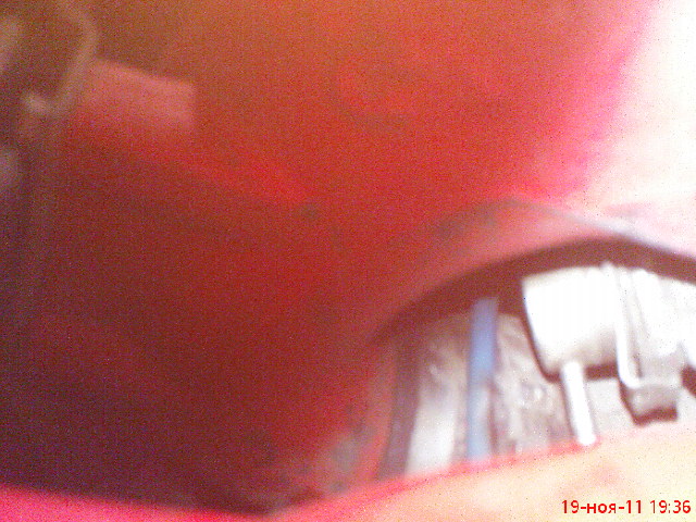

СообщениеДобавлено: Сб Ноя 19, 2011 20:22    Заголовок сообщения: Ответить с цитатой
Нашел, он у меня вставлен в саму рампу под впускным коллектором,на 4 форсунке. Трубка вакуумная вся потресканая, а через регулятор гонит бенз, вот по ходу и обороты плавают. Может у кого есть такой регулятор, или кто знает где достать?

СообщениеДобавлено: Сб Ноя 19, 2011 20:29    Заголовок сообщения: Ответить с цитатой
Там по ходу внутри мембрана лопнула...Говорят что регулятор с волги подходит...

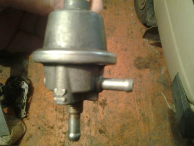

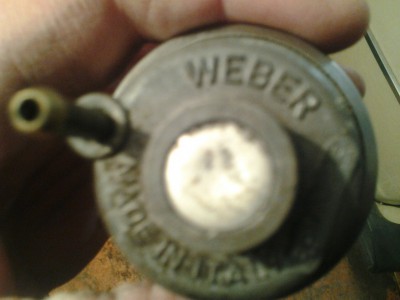

Да, я тоже слышал, но говорят на полгода хватает, хотелось бы как надо. Вот так он выглядет

СообщениеДобавлено: Пн Ноя 21, 2011 21:46    Заголовок сообщения: Ответить с цитатой
вот как выглядит рег топлива

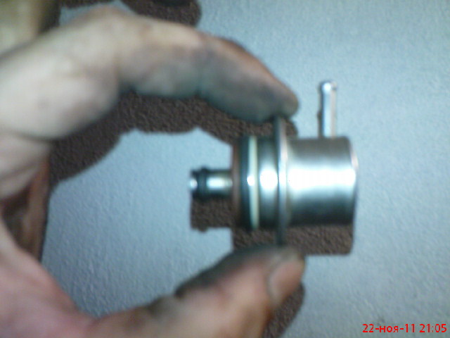

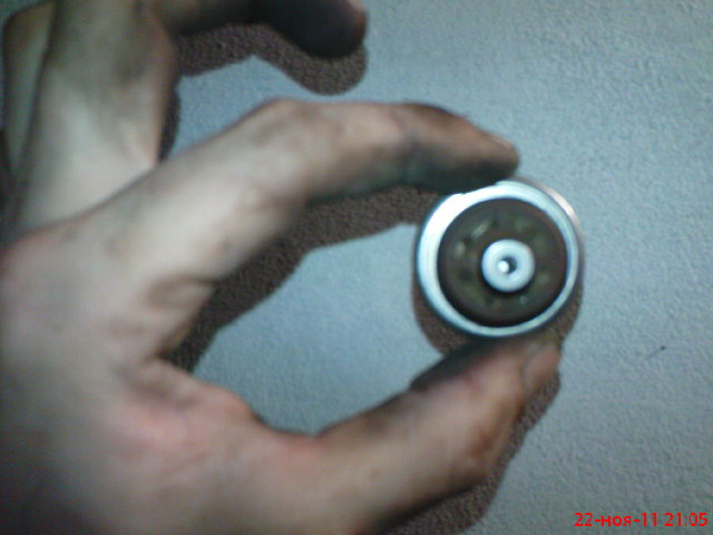

СообщениеДобавлено: Ср Ноя 23, 2011 00:45    Заголовок сообщения: Ответить с цитатой

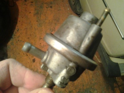

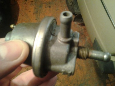

Мой регулятор

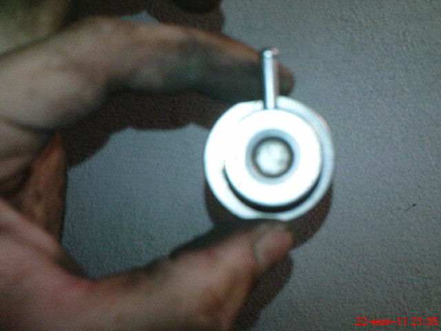

Рейка
