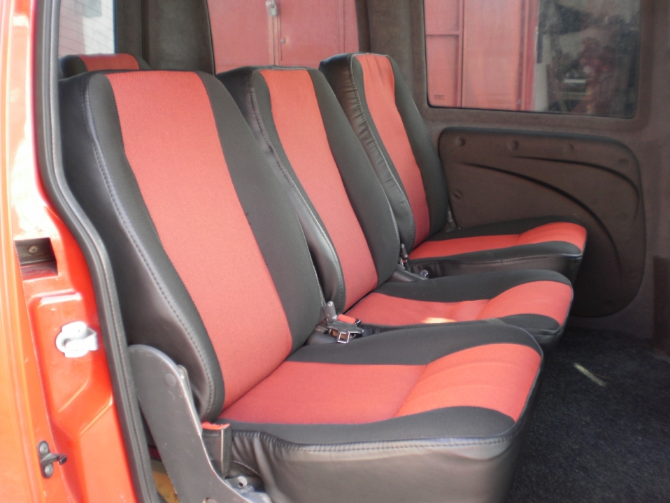

Всем привет! Скажите кто что знает, реально ли без всяких проблем поставить ремни безопасности задних пассажиров от оригинального пассажира на грузовик, может кто то ставил? А то детское кресло не чем пристегнуть! Заранее спасибо!

купите любые ремни и поставьте, какие проблеммы? у нас по 100грн

может оригинальные без всякого гемора подошли бы!

поиск рулит! http://fiat-club.org.ua/forum/viewtopic.php?t=32199
у меня вот такие своеобразные ремни Very Happy
сначала было непривычно смешно, а сейчас привык.
сидушки renault espace с ремнями безопасности

да но такими кресла для ребенка не пристегнешь!

а сидушки тоже добловские, в грузовиках нет впресованыхи гаек для верхнего крепления, надо подлаживать планку с резьбой. и чтобы зашелки подходили
