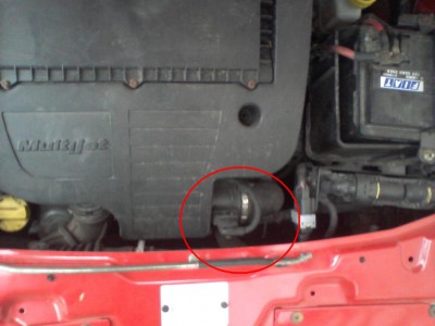

это расходометр?
это и есть расходометр? если нет, то что же это?
