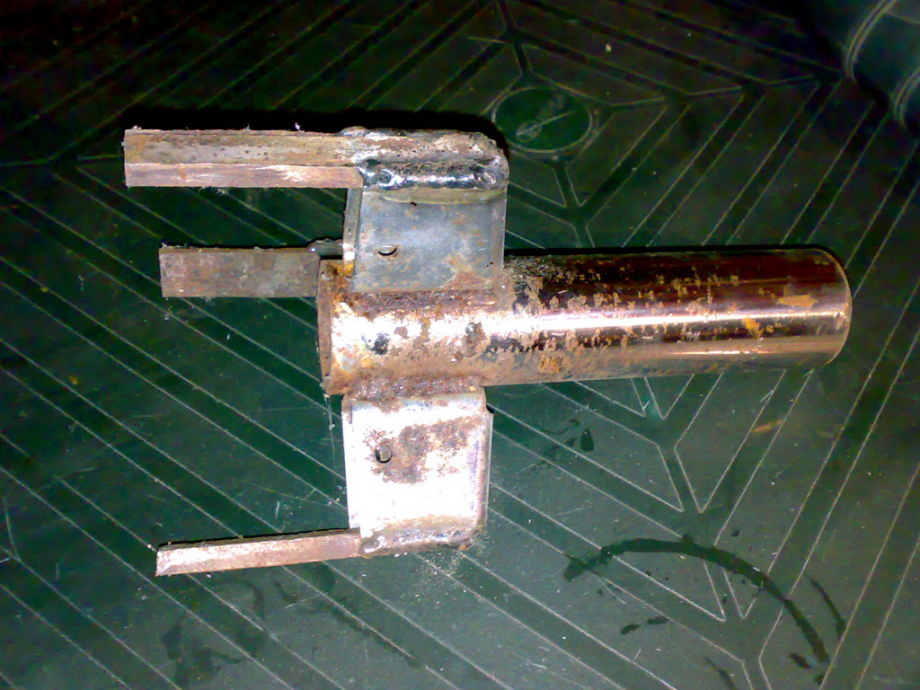

sheva70
Зарегистрирован: 23.02.2008
Сообщения: 1401
Откуда: юг
СообщениеДобавлено: Вт Ноя 29, 2011 00:12    Заголовок сообщения: Ответить с цитатой
Задолбался конструкторов вспоминать при откручивании этой гайки, обрезал старую стойку от телика, приварил три шинки и теперь не составляет труда при сборке и разборке
 Просмотрено:  204 раз(а)
СообщениеДобавлено: Вт Ноя 29, 2011 19:06    Заголовок сообщения: Ответить с цитатой
sheva70
ну первый раз я мучался,но потом намазал без фанотизма эту гайку салидолом.и закручивается легко и откручивалась при небольшём усилии одной руки.так что советую!!
