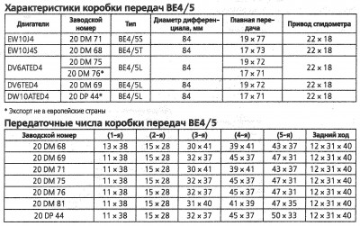

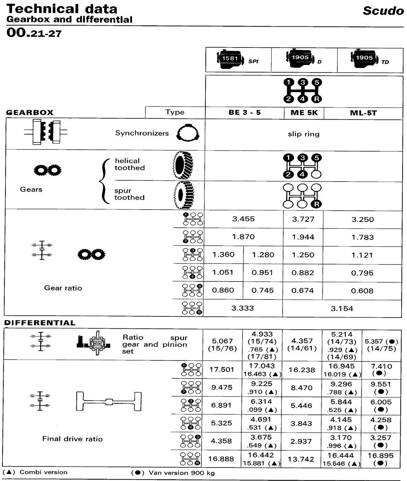

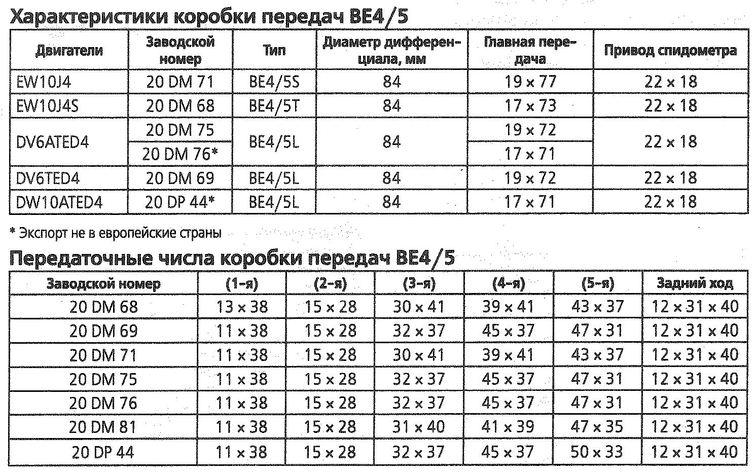

СообщениеДобавлено: Чт Дек 01, 2011 09:20    Заголовок сообщения: Re: КПП и их передаточние числа Ответить с цитатой
Александр Хмельницкий писал(а):
Интересует вопрос технических характеристик кпп даной марки автомобиля. а также соотношение скорости и оборотов.
Hi
Другое передаточное число главной передачи
 Просмотрено:  2706 раз(а)
 Просмотрено:  2068 раз(а)
