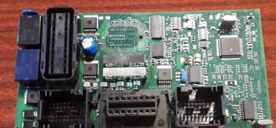

Доброго вечора. Фіат 1,3 мультік, вчора біля самого авто влучила блискавка, авто не працювало. Розлетілося праве дзеркал,на панелі при вимкненому запалені загорілись лампочки ручніка,не закритих дверей,чек общої несправності, відсутня зарядка,поломка подушки безпеки, ще якись значок авто закрите на ключ, також стрілка топлива завжди в одному положені,попороти працювали навідь у вимкненому живлені, коли повернув ключ запалення в робоче положення ,ще начав моргати індикатор свечі накала, При заводці стартер почав дуже сильно крутити,авто завелось ,якось 200 м додому доїхав. В дома виявив,що згорів запобіжник ф-49,замкнула магнітола, Всі інші запобіжники цілі,як силові так і звичайні.Перевірив напруга на свечі накала поступає тільки в момент поворота ключа в робоче положення ,коли вже повернув то зникає,генератор зарядку не дає. Виявив горілий запах з блока жтвлення під запобіжниками в салоні. Потім завів знову ,вже пропали повороти,габарити та аварійка, а авто перестало реагувати на газ,працює тільки на холостих. Зняв блок з під запобіжників,виявив,що перегорів один терістор ,і ще декілька детальон на платі. Якщо поміняти данний блок проблема соже вирішитись чи ні, і чи підійде він до блока живлення того ,що під капотом ( в народі мозгів)? Дякую

Поблочно проверять, сначала визуально на предмет горелых скелетиков, наверняка просто и легко не выйдет. ЭМИ- штука серьезная, особенно для нежной электроники мозгов.
ПыСы- тЕристоров там не бывает.

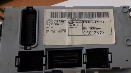

невиходить прикріпити фото,хоч вже і зробив максимально малий розмір. Пілскажіть будьласка, чи можливо замінити саи блок с платою,цей що в салоні під запобіжниками, чи потрібно міняти разом з тим блоком,що під капотом. Дякую

Піскажіть чи можна міняти тільки цей блок ,чи потрібно разом з блоком управління двигуном. Сьогодні перепаяв на данній платі діод та опір які було видно,що згорівші, мало ,що змінилося, вже правда на вимкненому запалині індикаторні лампи не горять, коректно стали працювати показання палива та температури та аварійка,але всеодно при включеному положені запалиння,горять індикатори ,АРБк,ручника(при скинутому ручнику),не закритих дверей та общої незправності, та не коректно працюють повороти. Авто заводиться ,таке враження ,що працює на 2 циліндрах, та враження ,що лиє соляру та соляра не згорає, напруга на свечі накала не поступає та відсутня зарядка, хоч індикатор зарядки і не горить.

Дякую. Сьогодні купив з розборки ЕБУ та блок комфорта той ,що в салоні. ЕБУ співпвдвє по номеру як і на старому №51784560,а от блок комфорта
51770620 замість 51770622, сказали ,що це немає значення. Поміняв,завів авто, на увімкненому запалені комп на приборці постійно мигає, індикатори не закритої двкрки та затягнутого ручника потухли, повороти запрацювали нормально а от індикатор арбека залишився. Також нічого не змінилося, відсутьня зарядкт ,хоча і індикатор зарядки не горить, також не поступає напруга на свічки накала. Підскажіть будьласка може ,хто знає в чому шукати проблему, та чи може бути повязано відсутність зарядки з генератора з відсутністю напруги на свічках накала, напруга появляється на секунду тільки в момент поворота ключа запалення в робоче положення і зразу зникає. Дякую

Думаю нужно начинать с генератора, потом смотреть блок накала свечей - он к коробке акума снизу крепится. Что касается подушки - проверить фишку (при снятых клемах!) под подушкой, она легко слетает, как оказалось.Ну и перебрать все предохранители.
