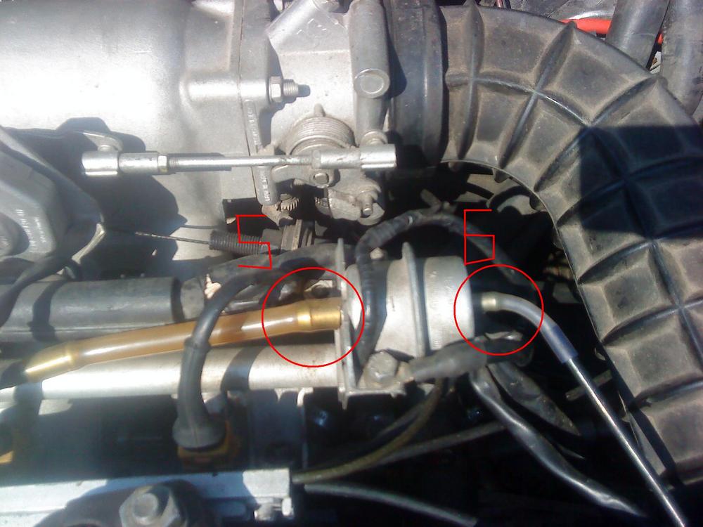

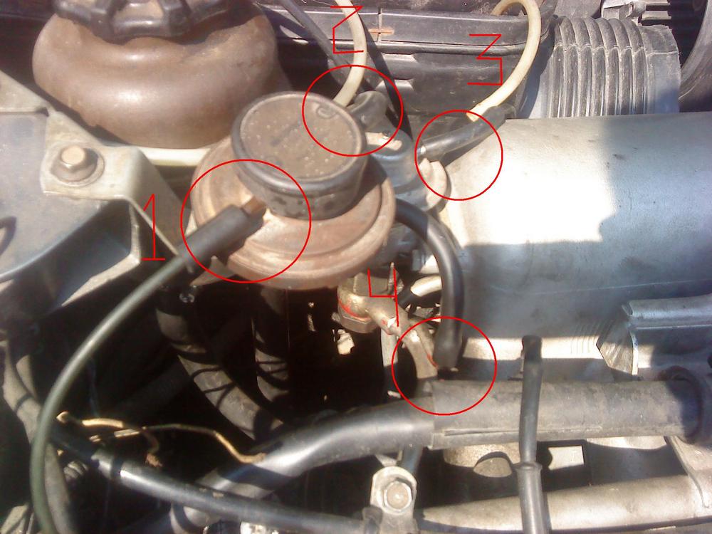

Знакомый восстанавливает свою Тему
бензин, 2 литра, была турбо - уже нет, инжектор
сам механик, но больше по кузовным работам
купил Тему, оч. долго стояла, двигатель отдал на переборку, сейчас собирать - не помнит куда какие трубки шли.
у кого такая-же Тема или кто знает - подскажите
нафотал на скорую руку
 Просмотрено:  298 раз(а)

На нижнем фото фигнюшка очень похожая на регулятор давления топлива, если это она то тогда :
5 - в торец топливной рампы после форсунок
6 - ясное дело что обратка в бак

6- вакуумник, на ресивер
5- обратка в бак
