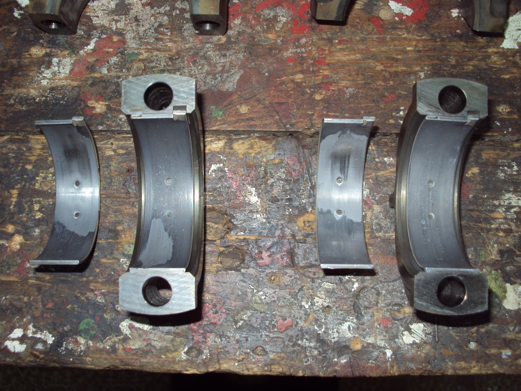

Вообще, разбирать стал из-за ужора масла- дело оказалось в изодранных цилиндрах, блок пришлось отправить на гильзовку. Царапки на стенках ужасно широкие и глубокие: какя-то скотина до меня то ли без фильтра ездила, то ли через свечные резьбы камней натолкала. Заманался с боков поршней вмятые песчинки отковыривать.
Давление масла перед разборкой мотора было отличное- контрольная лампа гасла даже на "горячую" при вращении стартёром. Стуков никаких не было. Подозрительной стружки/грязи в поддоне тоже не было.

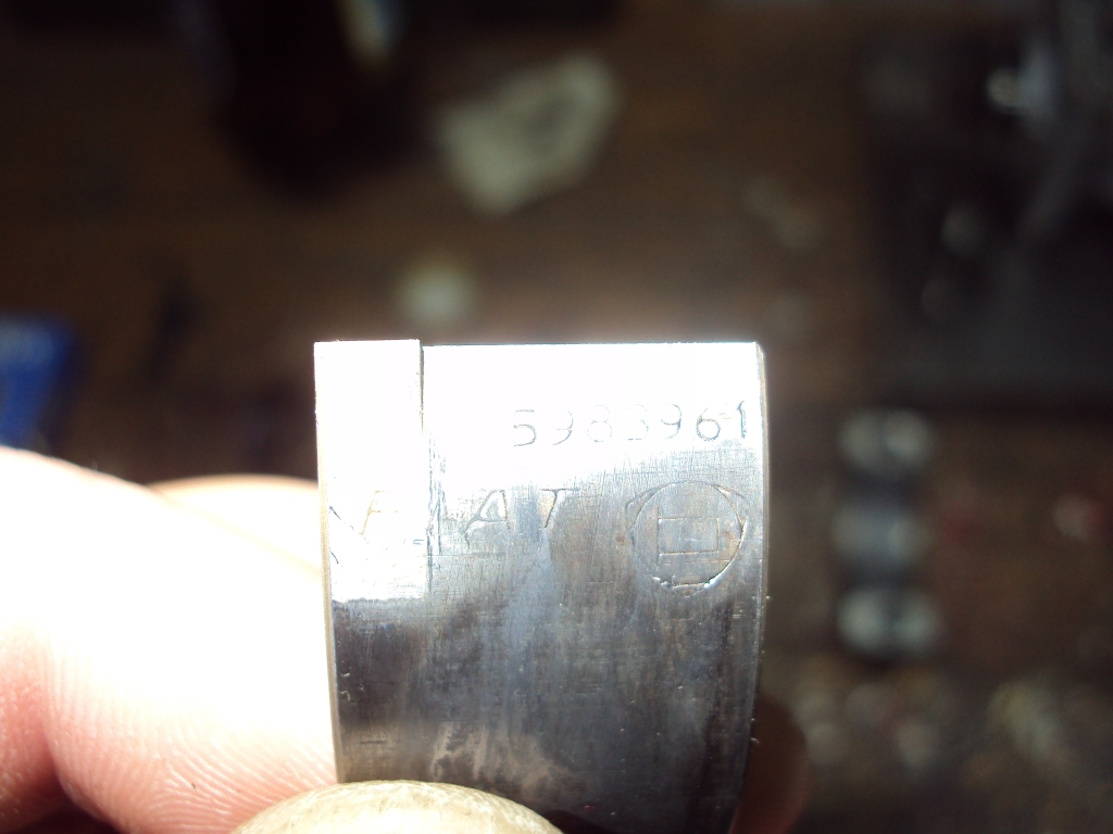

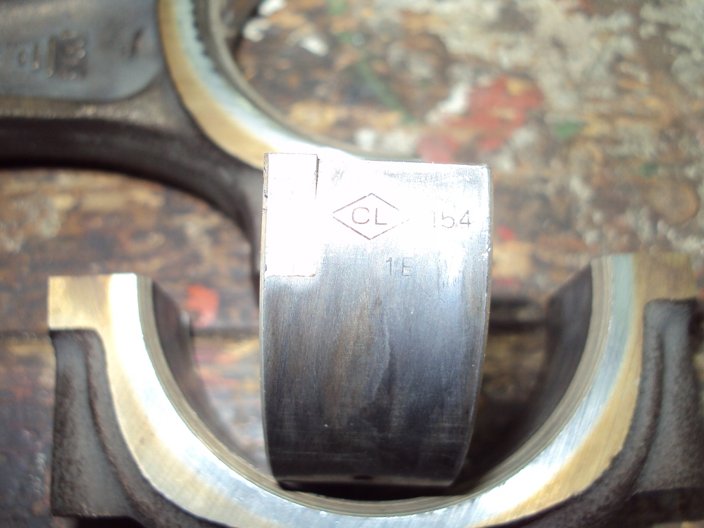

При оценке состояния деталей, в процессе разборки/промывки движка, ввело в замешательство состояние шатунных вкладышей. Причём, на всех восьми вкладышах четырёх шатунов одна и та же картина. С коренными вопросов не возникает.
На всех вкладышах одна и та же маркировка: 5983961 154 1В. По ней можно узнать- ремонтные это уже или как? Микрометра у меня нема.

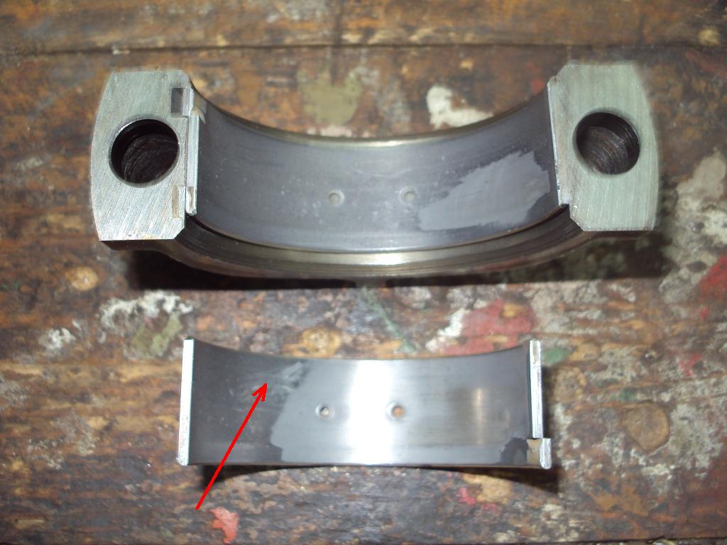

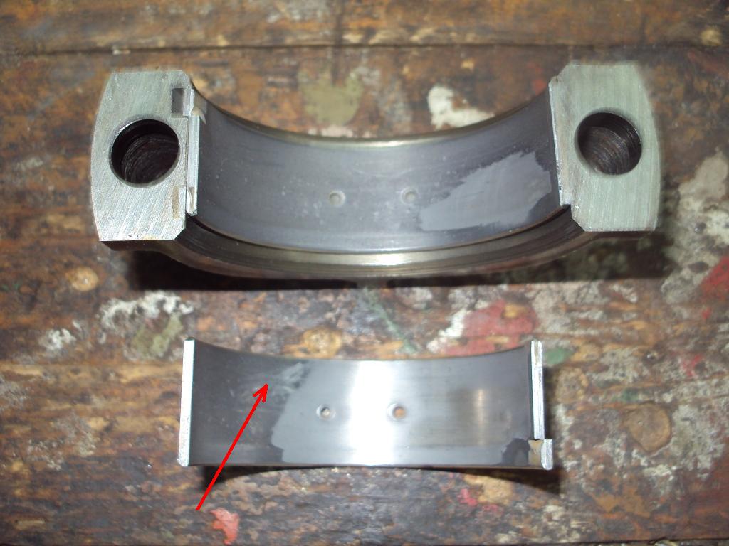

Тёмно-серые места на вкладышах легко царапаются ногтем до блеска-на фотке помечено красной стрелкой. Сфоткал только четыре- все вместе не удобно, да и смысла нет- одно и то же.

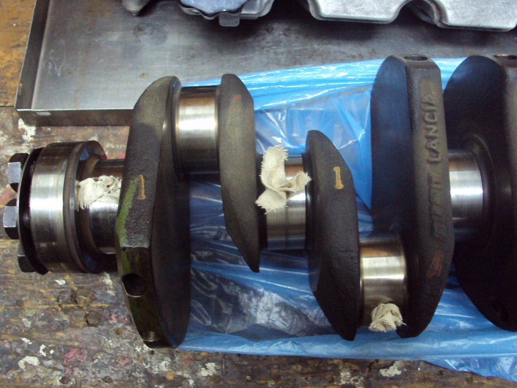

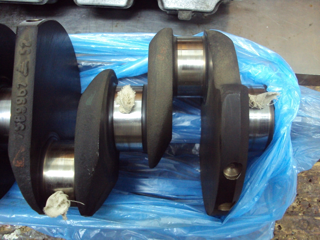

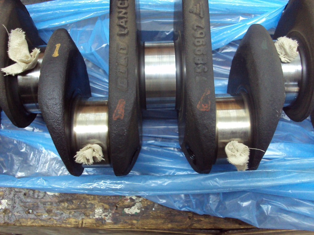

Шейки шатунов на колене визуально без претензий.
Собственно, вопрос: что такое я увидел и что дальше делать? Мысль о шлифовке колена и замене вкладышей бросает в пот и дрожь- е...чий Н.Г. на носу и три днюхи в семье. Денег не будет. А вкладыши стоят 770р на один шатун.

йеси так далеко добрался -- выбей заглушки в колене и почисть отстойники. Настоятельно рекомендуйу.

Пробки один в один от вазовского колена подходят,вкладыши стандарт похоже,вообще надо с каталога списать размеры шеек и промерять микрометром вал
ksv
Зарегистрирован: 21.09.2006
Сообщения: 3352
СообщениеДобавлено: Пт Дек 02, 2011 16:33    Заголовок сообщения: Ответить с цитатой
Вкладыши менять.
На шатунных почти не осталось бабита.

Пробки колена-жигулевские на УРА.

О жигулевских не знал, мне токарь точил....
На альтернативном форуме чува(Тема турбо 16в) не чистил -- думал пронесет. В результате поцарапало шейки.

Fiat/Alfa/Lancia 5 983 961 Вкладыш подшипника --- --- ---
Аналоги (заменители) для запрошенного артикула
Ae AEB92195 STD Вкладыши шатунные, комплект 1 3 $18.23
Glyco 71-4120/4 STD Вкладыш шатунный, комплект 2 15 $18.72
Glyco 71-4120/4 STD Вкладыш шатунный, комплект 1 3 $20.09
Glyco 71-4120/4 STD Вкладыш шатунный, комплект 2 2 $26.29
Glyco 71-4120/4 STD Вкладыш шатунный, комплект 6 1 $26.41
Glyco 71-4157/4 STD Вкладыш шатунный, комплект 6 3 $26.78
Glyco 71-4157/4 STD Вкладыш шатунный, комплект 4 2 $29.76
Glyco 71-4157/4 STD Вкладыш шатунный, комплект 6 1 $29.88
Ремонтные размеры
Glyco 71-4120/4 0.25MM Вкладыши шатунные 0.25 комплект 1 5 $20.46
Glyco 71-4120/4 0.50MM Вкладыши шатунные комплект 2 5 $20.46
Glyco 71-4120/4 0.25MM Вкладыши шатунные 0.25 комплект 1 3 $25.54
судя по этому номеру 5 983 961,то вкладыши стандарт!
колено надо вымерять,возможно и стандарт встанет!
ну или +025.но тогда колено шлифофать!!
