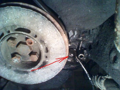

Добрый день!Подскажите кто знает
чавойто в моей бибике не подключено!
Спасибо!

датчик уровня масла!!

а почему он отвязан?
Зажигание вклчаю -лампа горит
Завелся-тухнет!
В принцыпе всегда пользуюсь щупом...

А хотя этож я про индикацию давления ...

PaVLoN1014
Включаешь зажигание - лампа горит, запускаешь - гаснет, это лампа давления. А на фото датчик уровня масла

На информационной панели (там где сигнализаторы открытых дверей и негорящих лампочек) горит лампа уровня масла???? Вот это оно и есть

СообщениеДобавлено: Вс Ноя 27, 2011 18:26    Заголовок сообщения: Ответить с цитатой
Хоттабыч
А случайно не в курсе куда
провода присобачить...???
панель электронная.

СообщениеДобавлено: Вс Ноя 27, 2011 18:29    Заголовок сообщения: Ответить с цитатой
Владимир67
Спасибо! понял Но у меня пока
не горит.

PaVLoN1014 писал(а):
Владимир67
не горит.
естественно не горит. провод то оборван.
тоесть лампочка загорается при контакте, пока обрыв лампа молчит.

FIATuno
Ну енто то да...Куда бы енти провода
пришпандорить...?

FIATuno писал(а):
...естественно не горит. провод то оборван.
А вот и нет. Пока цепь замкнута, лампа молчит.
описание работы: http://fiat-club.org.ua/forum/download.php?id=18338
картинка датчика и его схемка: http://fiat-club.org.ua/forum/download.php?id=18337

Хрюкин
А вот и два раза нет Very Happy Very Happy Very Happy
Если цепь просто замкнуть или разомкнуть лампа будет гореть.

Разъёмчик сдёрни с датчика и увидишь- будет гореть лампа при включении зажигания, или нет.
Определение уровня происходит за пару секунд (чёрным по белому написано в книге: напряжение на датчик подаётся на несколько секунд) лишь при включении зажигания. Если уровень падает во время езды (или, к примеру, на крутых подъёмах) - схема этого, к сожалению, никак не отображает, в отличие от датчика охлаждайки или омывателя.
ЗЫ: у меня на старом, тупо оборванном датчике, лампа загоралась через 2 секунды. Бывший хоз залепил лампу чёрной изолентой, что б глаза не мозолила и настроение не сшибала.

А я просто лампочку вытащил и она мне тоже глаза не мозолит

Cпасибо всем!!!
Для себя решил что примочка мне не обязательна
(есть щуп)Будет нефиг делать востонавлю...
