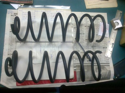

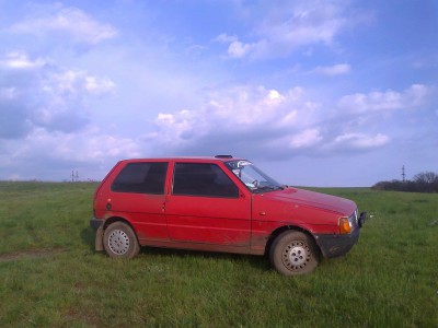

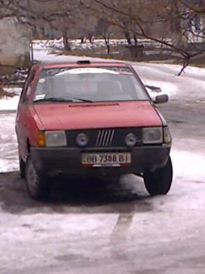

Поставил себе на Уно передние пружины с Регаты 1.9тд, 7 витков,диаметр проволки 12,8мм(мои были 5 витков).Передок теперь поднялся как у Нивы,но жестко стало писец.Есть ли смысл укоротить их на 1 виток или не морочить голову и поставить 5 -и витковые?

Укоротить можно, но мягче они не станут. Ищи родные новые пружины

зачемм, зачем задирать морду??

Crazy666
Дороги местами не очень,поддоном цепляет,а когда в снегу колею накатают вообще жопа будет,с гаражей хрен выедешь.

капец, я после подрезки передних пружин на унике всеравно автомобиль джипом считал

Unchik
У меня родные (т.е. именно для моего мотора), поменяные лет 5 назад и все гуд.

Я бы резал то что есть ...хотя это не совсем правильно...
Ну и на витка 2 а может и больше...Было бы и жёстко и низко...
Или же искать родные,конечно же...

Если обрезать, то станут только жестче.
Первая фота это ужас) на последний - замечательно, так он и должен выглядеть, не нужно делать с уно вездехода!

Добавлено: Вс Дек 04, 2011 19:49 Заголовок сообщения: |
Рома согласен,но блин поддон уже примял Попробую завтра свои пружины обратно поставить,есть защита от 2108,может приделаю как нибудь...
