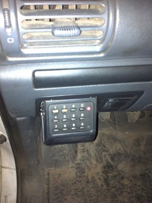

короче грёбанная штатная противоугонка!
кто додумался?кому она нужна..
хотя летом не замечаю..но на морозе уже при нуле кнопки призодится греть прижимая пальцами от минуты/двух каждую до 5 минут при 9градусах мороза!
ну наверное её не отключишь?
вопрос как с этим бороться?
как разобрать почистить
/пропаять может контакты?
помогите утомила! а ведь морозы ещё впереди! Rolling Eyes

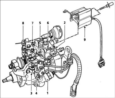

Если насос БОШ, можно удалить кодированный клапан отсечения топлива 9 и поставить простой.
Hi
 Просмотрено:  626 раз(а)

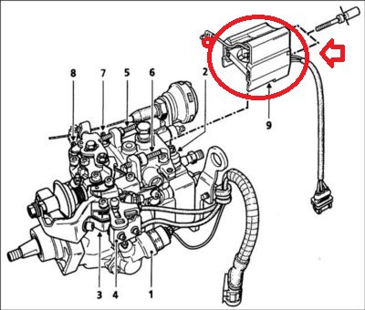

а какой из них на схеме? ЭТОТ?
А КАК ЕЁ РАЗОБРАТЬ?
КАК СНЯТЬ?
А КАК ЕЁ РАЗОБРАТЬ?
КАК СНЯТЬ?
Насос хоть такой, или ЛУКАС ? Русский хоть и понимаю, ничего не разобрал, кроме КАК СНЯТЬ?

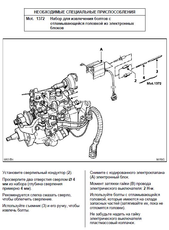

электроклапан BOSCH с любого насоса.
"+" подавать по одному из проводов которые подходят сейчас, появляется при включении "зажигания"
Кодированный электроклапан BOSCH
 Просмотрено:  791 раз(а)

Я не заморачивался какой у меня бензонасос или еще какой трабл с этой штуковиной. Сделал следующее: Включил зажигание,ввел код,завел машину и втот момент когда машина работала,взял и НАХРЕН ВЫДРАЛ фишку от имобилайзера......... И вот уже два года не помню что такое постоянно тыкать по клавиатуре......... Smile З.Ы. Можно канэшно поехать к электрыку и квалифицировано сей девайс отключить.Но помоему действия теже.......
