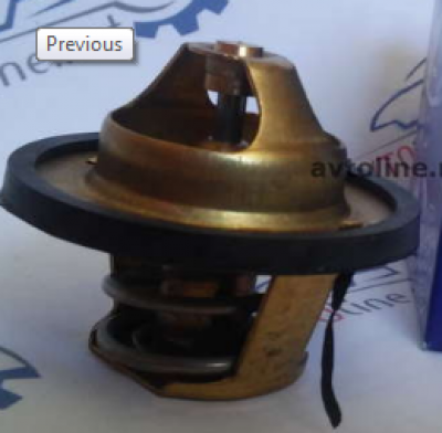

Десь була тема.(не знайшов)
Обговорювався "колхоз" просто додатково до штатного монтується в патрубок термостат/вкладиш.
Вмонтував на Tipo давно працює чудово (гріється швидше.)
(десь такий як на малюнку)
