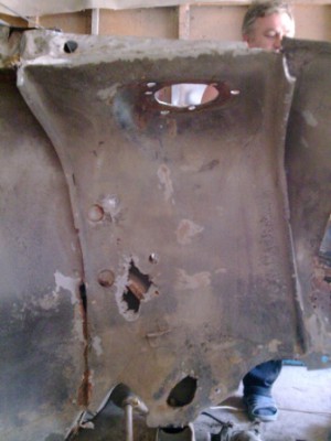

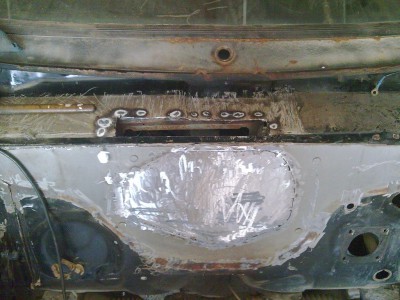

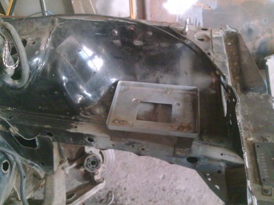

Посжимал фотографии в офисе Picture . Вобщем все началось с печки, захотелось потеплее и побыстрее чтоб оттаивали окна зимой.Кроме того после 10 лет эксплуотации чучуть подварить. Ездить приходится в большом колхозе и еще грузы возить ( песок ,цемент,кирпич,навоз,дрова и.т.д)

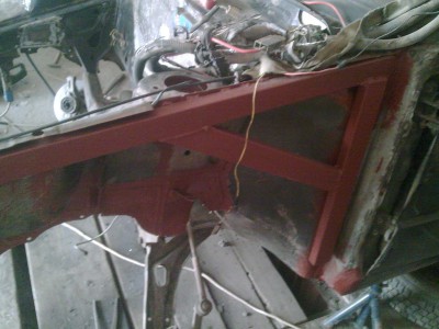

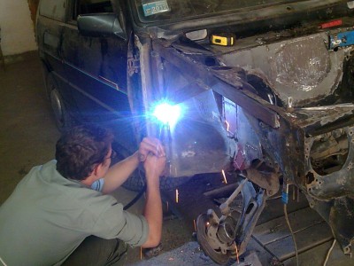

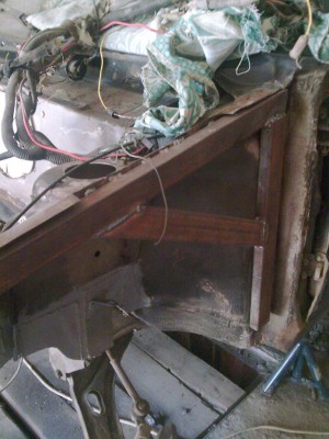

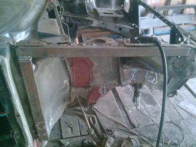

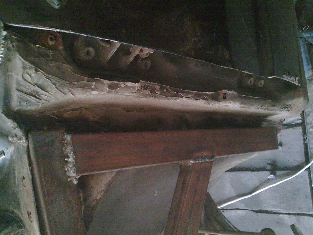

усилил лонжероны истаканы

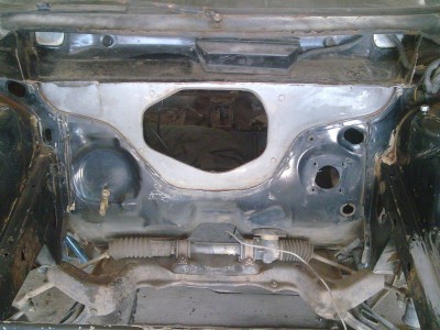

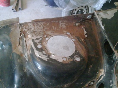

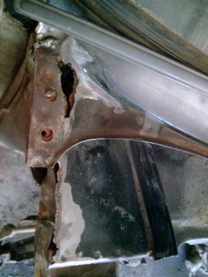

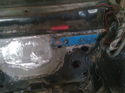

Ну и дальше понеслось , как жаба с кручи .Изменил место для акамулятора,Срезал воздухозаборник для печки в моторном отсесе. Растенул стаканы ( правый заваленый был на 12мм левый 5мм) . Убрались ржавые дыры на передней рамке стекла( Вывод , сходятся стаканы - рвет рамку и подрамкой. Теч воды в салон)

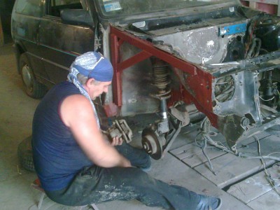

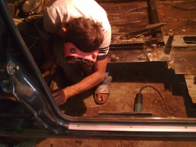

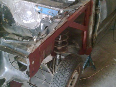

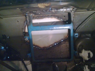

чем дальше в лес тем толще портизаны. Погнила очень неплохо ,ожидал лудшего состояния . Махнул рукой и за работу.Идею в жизнь.
вроде и не плохо встала
 Просмотрено:  220 раз(а)
Да , дефицитная деталь. Пришлось с целого москвича срубить на метелоломе
 Просмотрено:  236 раз(а)

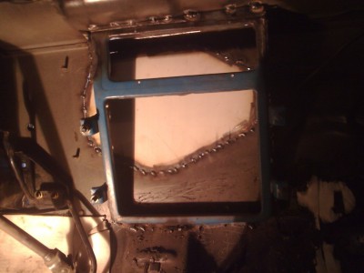

Дырочку печки закрыли, и проковыряли новую
 Просмотрено:  260 раз(а)
