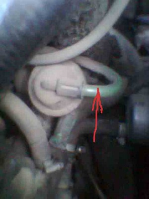

СообщениеДобавлено: Ср Дек 07, 2011 13:17    Заголовок сообщения: Ответить с цитатой
Вынуть трубку.

klepikov_vitalij писал(а):
Дыма при старте нет вообще никакого, топливо однозначно не поступает. Но почему она с толкача заводится и потом может спокойно дня 2 - 3 заводиться сама? я понимаю нет ее (компрессии) и она сама по себе не появится? А заводилась она сама и при -28, я ее вообще никогда не тягал, а тут осенью и вот проблема. Ощущения нарушения холодного пуска. Ну а компрессия при проверке была от 30 до 32 была, так сказали
Декомпрессор не возвращается в исходное положение через это она и исчезает,у себя так вылечил.
