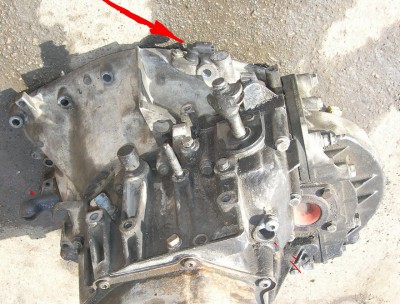

Може цей.
Hi
 Просмотрено:  955 раз(а)

Датчик частоты вращения (или его еще называют датчик положения коленвала, первое фото) находится на корпусе кор. передач над маховиком. Снимаете воздушный фильтр (весь корпус), слева в районе соединения коробки с блоком найдете этот датчик. Я первый раз нашел его только на ощупь.
Сергей11111
Зарегистрирован: 11.07.2011
Сообщения: 8
Откуда: Ставище, Киевская обл.
Авто: Fiat Scudo 2.0
СообщениеДобавлено: Пт Дек 16, 2011 00:14    Заголовок сообщения: Ответить с цитатой
На первом фото он указан стрелкой.

Дякую. він самий )) Вже замінив.
