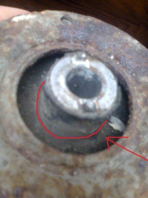

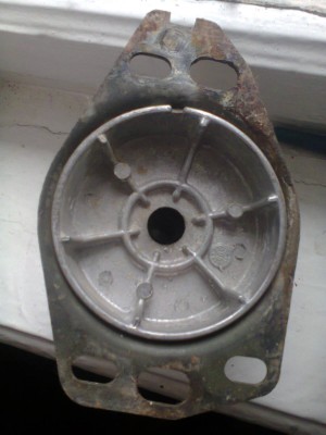

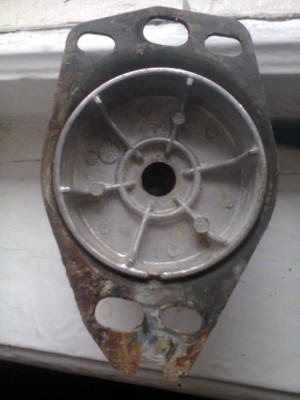

Вопрос такой какая это подушка (с какой стороны она стоит -там где ролики или там где коробка)?Вопрос второй какой признак что ей уже труба?
| Старая подушка треснула по кругу и при трогании ударяет по кузову. |

труба - это когда руками свободно можешь пошеволить её во все стороны, или когда резина от металла отслоилась, или когда порепала и это видно.

| со стороны коробки, но судя по фото нормальная подушка, поставиш новую, возможно разницы не заметишь кроме недостатка пары-тройки сотен гривен.
