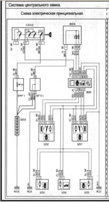

СообщениеДобавлено: Вт Сен 23, 2014 19:55    Заголовок сообщения: Ответить с цитатой
вот схема ЦЗ...

Вроде 5 проводов - разъем прямо на замке. Да и по эл.схеме видно-5 контактов - устройство №6202. Завтра отсоединю фишку и прозвоню замок. По логике изображения контактов замка на схеме, при нажатии кнопки один выключатель(контакты 1-2) должен разомкнуться, а второй (контакты 6-2) замкнуться ?

AndrewR
Зарегистрирован: 18.03.2013
Сообщения: 1812
Откуда: Диканька
Авто: Tipo 1.6 '88 (149C2.046, GM Delco SPI, пропан-2)
СообщениеДобавлено: Вт Сен 23, 2014 22:34    Заголовок сообщения: Ответить с цитатой
Не совсем. Один контакт привязан к кнопке блокирования замка, а второй - к концевику закрытой двери. Т.е. один замыкается/размыкается при таскании "пимочки" на двери, а второй - при захлопнутой/открытой двери. И вот этот второй, похоже и выделывается.
