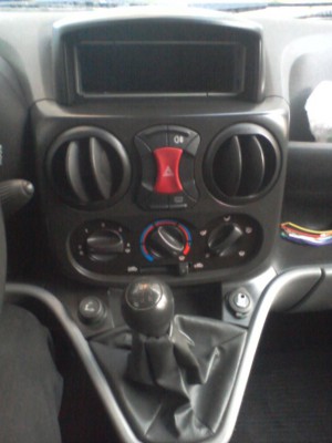

Будем устанавливать магнитолу. (передние 4 динамика, заводские есть)
Вопрос:
1.как провести провода к магнитоле от камеры заднего вида/усилителя??
2.что нужно снимать, где откручивать?
3. какое расстояние (ПРИМЕРНО) от задней части магнитолы к стенке шахты в торпеде? влезет ли аудио/видео штекер (~3-4 см.)
Может кто отметит где откручивать?

Добрый вечер,я поставил на ДОБЛО пионер П5900 ДВД с выездным экраном,подсоединил все что можно-геморой УЖАСНЫЙ,чтобы всунуть маг.пришлось снимать центральные воздуховоды,центральную панель и аккуратно уложить всю проводку между тонелями воздуховодов.

v.fiat я понимаю что нужно это снимать, НО КАК?? где крутить? куда давить?

Да у меня два ДОБЛО Very Happy Ну начнем-откройте бардачок слева 2 шурупа под звездочку-открутите,затем снимите чехол ручки кпп увидете 2 шурупа под звездочку и 2 под фигурную отвертку- открутите,откройте воздуховоды и аккуратно потяните на себя,когда они выйдут там внутри вверху слева и справа есть еще2 шурупа под фигурную отверткку-открутите и снимайте центральную понель Very Happy

v.fiat, вот за это ОГРОМНОЕ СПАСИБО! Respekt
сэкономили время на поиски этих шурупов!

ЗАБЫЛ предупредить возьмите отвертку с намагниченным концом или магнит,а то эти шурупы-суки падают в некуда Mad

еще воздушные заслонки просто вытягиваются
под сетками заводских мест под динамики удобно кроссы расположить Laughing

Ага, дві плоскі викрутки і вилазять на ура! Нічого не треба крутити
