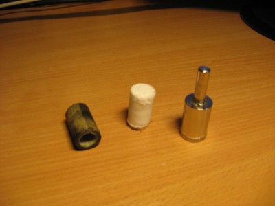

Давно пытаюсь найти замену газовому фильтру. Здесь на форуме были предложения-варианты со старых совковых машин, но я так м не нашёл замену. Я пошёл другим путём: купил фильтр для воды с пропускной способностью 5 мк, сверло по стеклу с наружным диаметром 20 мл, отрезал от фильтра круг 30 мл и в нём насверлил цилиндры для фильтра. Всталяю их целиком, предарительно вытащив внутренюю сеточку. Пытался высверлить внутренний диаметр (тоже сверло, только диаметр 12 мл), но пока не получается, фильтр мягковат. Может что-то другое придумать. Конечно не оригинал, но такие фильтра можно менять каждую неделю. Цена им копеечная, Это не 40$. На снимке родной фильтр, который пробежал 20тыс. км, хотя в большинстве случаев заправлялся на старых советских заправках. Вот такое у нас качество газа.

 Просмотрено:  406 раз(а)
