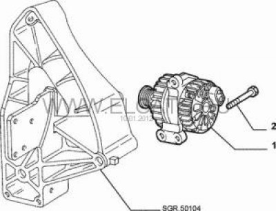

Если под таким номером: 5 171 4791 и с такой формой как на рисунке, то нашел по таким ценам: DENSO DAN519 1319,83 грн и LAUBER 11.1742 864,40 грн

Vladimir TV
Спасибо, там другой номерочек. Родные - 51700675,51859042.
Такая серьезная компания как Denso и не может решить вопрос с распиранием ротора и статора от влаги.((
