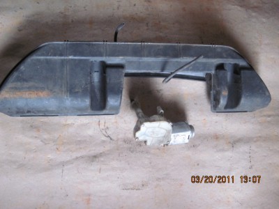

Всем доброго вечера.Прошу помочь определить где стоит этот бачек.
Хозяин говорит что это бачек с заднего омывателя Uno,но я понять не могу где он сзади может влезть,мне кажется что это бачек который стоит под капотом,над дворниковым мотором передним.Прошу точного ответа,заранее благодарен.

это бачек и заднего и переднего омывателя Laughingесли посмотриш там два паза под моторчики. стоит в ДОРЕСТАЙЛОВОМ унике под капотом за щитом моторного отсека сверху. такие ставили на 1,5 1,3т 1,4тд 1,7д. моторы. на "маленьких" моторах висела резиновая "грелка" или небольшой пластиковый бачек типа вазовского. между прочим весьма дефицытная деталь... поскольку эта приблуда ставилась в машины которые собирали в германии - итальянки, югославки, полячки,турчанки шли с грелками и маленькими бачками на 1,5-2 литра, а в этом почти 4 литра Wink и те кто не первый год на унике знают что это и на сколько не просто нарыть такой бачек.

у мну такой же....всегда было интересно соко там обьем)))терь знаю

У меня как раз грелка,а вот такой поставить давно хотел,но возникает вопрос а подойдут ли моторы с моей грелки на него?

нет не подойдут. есть с жигуля которые точь в точь как родные, вот только с какого незнаю попробуй с восьмерки-девятки.

у меня на работе у механика Уно 1.5 инжектор,так у него тоже такой бачок,но сборка MADE IN SPAIN.
