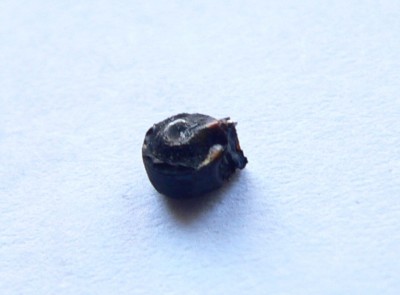

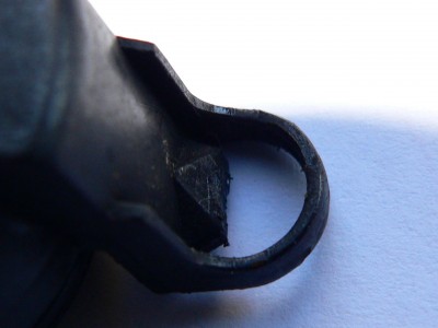

| Цитата: | | Где датчик был, проводки остались? | Они-то остались, только они там такие, что подлезть к ним не реально. Куда выводится (контакты в фишке) известно, но промерять...
148.73 KB |
536 раз(а) |
| Это, собственно, датчик отломанный |
66.02 KB |
350 раз(а) |

| мне кажется, что к датчику на картинке можно подпаяться. Мастера по ремонту моб. телефонов, наладонников, слуховых аппаратов с тако-о-й мелкотней имеют дело, трудно представить

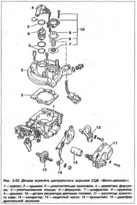

Поспрашивай на разборках. Может кто и продаст отдельно
А вообще это либо с форсункой продают либо вся верхняя часть моновпрыска.

датчик этот стоит новый порядка 15-20 баксов и не есть проблемный -
поищи на разборках - он стоит на всех бошевских мрниках - Фольци, Ауди - и т.д.
