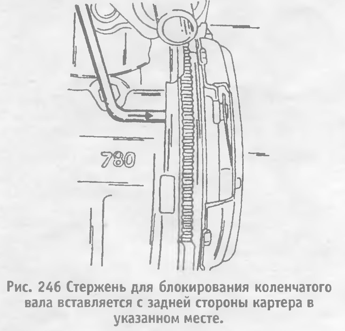

я правильно понял
Вставить в звездочку распределительноrо вала
болт М8 х 40, использовавшийся при разборке (Ри
сунок 225). Болт входит с задней стороны в фикси
рующее отверстие и блокирует шкив распредели
тельноrо вала при наложении зубчатоrо ремня.
· Таким же образом заблокировать зубчатый шкив
топливноrо насоса BbIcoKoro давления. При этом
болты входят в отверстия (2) и (3). Проверить бло
кировку шкива.
После этоrо требуется заблокировать коленчатый
вал. Для этоrо используется металлический CTep
жень диаметром 8 мм, вставляемый с задней CTOpO
ны блока цилиндров, как nоказано на рисунке 24б.
При этом стержень входит в отверстие в маховике
и блокирует ero в нужном положении. На рисунке
показан специальный инструмент, использующий
ся на автомобилях Peugeot.
Я правильно понял?
 Просмотрено:  288 раз(а)

СообщениеДобавлено: Вт Янв 17, 2012 00:50    Заголовок сообщения: Ответить с цитатой
fikhtner
Абсолютно верно. Если ты меняешь ремень, то после всего сразу не заводи, а сделай несколько оборотов (не менее двух) коленвала (вкручиваешь болт на шкиву коленвала и вращаешь ключом по часовой стрелке. За шестерню распредвала крутить нельзя, может проскользнуть ремень и тогда всё придётся делать заново) и проверь всё ли сошлось по меткам. Кроме того не мешало бы проверить момент зажигания
