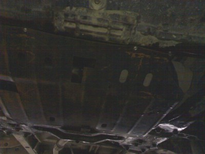

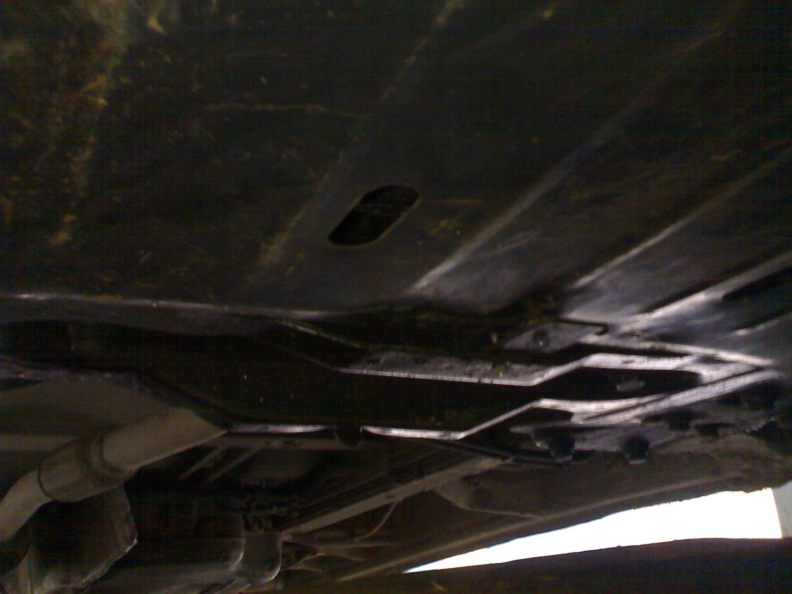

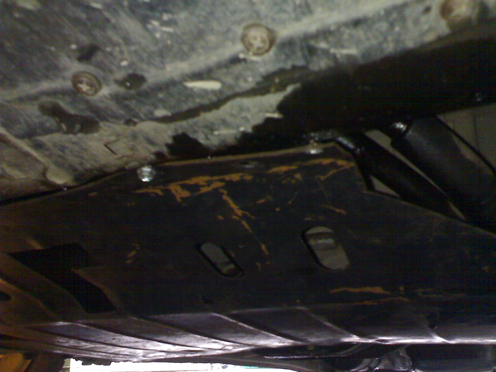

Доброго времени суток.Запишите в общество Скудоводов меня со своим Цитромоном. Хочу поделиться с Вами вариантом защиты.Осталась защита от прошлого (Славута),попробовал совместить и вот что получилось 4месяца по бездорожью - полет нормальный

И чо встала без переделывания?

Двигатель 1.9D ,1996г.Поверьте, стала без переделки.В Славуте спереди крепится двумя уголками на болтах,так я их открутил.Вот и все.

У Славуты эта защита идет для движка и коробки.
