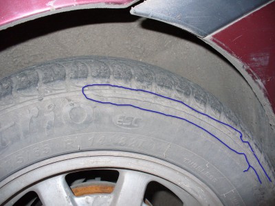

Вот заметил такую трещину. Но все обнаружил после того как мне прокололи одну шину в Приватбанке. Поэтому сущесвтвует версия пореза.
Что можете сказать по этому явлению? Такое у кого-то ещё наблюдалось?

У меня такого нет на МарангонеWinkочень похоже что проехал на спущеном...

Год назад было; проехал 1,5 км пока заметил. Такое считается? Ведь раньше этой трещины не было.

Вполне реально что может из за этого и началос[/url]

Vov-x когда ехал на спущено погнуло корт и остался след, у меня тоже такое было

Вообще такое впечатление, что шина очень-очень старая. Посмотри, по протектору пошли мелкие трещинки. Она ссыхается. Такое было только на отеч. резине, и где-то после 2-3-х лет эксплуатации. На перед однозначно не ставить.

..Перепады температуры\влажности. пересохла....скорее всего хранилась в железном гараже ...прела.потом просыхала в нагретом гараже.и похоже на ней сверху лежало штук 8 покрышек 13го радиуса,,,,..вот и последствия... ИМХO......

Машина живет на стоянке под открытым небом - у неё нет гаража последние 2 года. Wink

Чтобы отмести все сомнения гляньте DOT, такое 4 символьное обозначение в овале.
