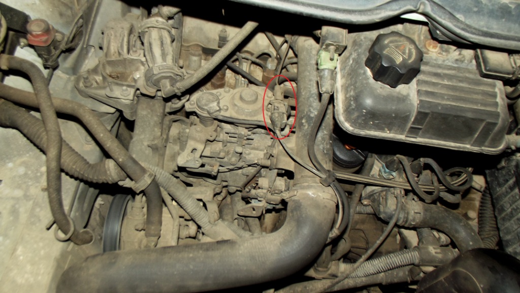

Подскажите что за датчик на второй форсунке.

Подскажите что за датчик такой, стоит на второй форсунке.
Причина такова, машина троит и дымит, но когда отключаю этот датчик машина работает часы и не дымит.
Авто- Фиат Улисс 1,9 турбодизель.

Вероятнее всего датчик подъема иглы. Для точного определения начала впрыска. И команды мозгам (позже раньше впрыск (зажигание Very Happy )
К стати ЕСТЬ разница подключения проводов Very Happy

а если я его отключу и буду ездить?

двиг будет работать в аварийном режиме....т.е. неправильно....

Лично моё мнение. страшного ничего не случится (вероятнее всего требуется регулировка момента впрыска (ТНВД позже раньше)
Но возможно и неисправность самого датчика,мозгов. (теоретически у тебя получается если подключён датчик мозги считывают сигнал и дают команду ТНВД но получается зажигание позднее,отключаешь становится раньше.
(судя по описанию работы твоего двиг.)
Повторюсь Embarassed ИМХО

я же говорю когда фишка одета машина троит и дымит по страшному), как только снимаю фишку с датчика- как то подменил машину..

Первое что сделал бы я в такой ситуации. Проверил метки ГРМ.колен вал рас-пред вал и мека ТНВД
Интересно как всё началось.
(вечером приехал было всё нормально а утром заводить ...........
или по другому.......)

купил машину, она уже троила и дымила.

Тогда очень желательна замена ремня (при необходимости помпы, роликов) ГРМ и правильная установка с индикатором (зажигания) должно помочь.
