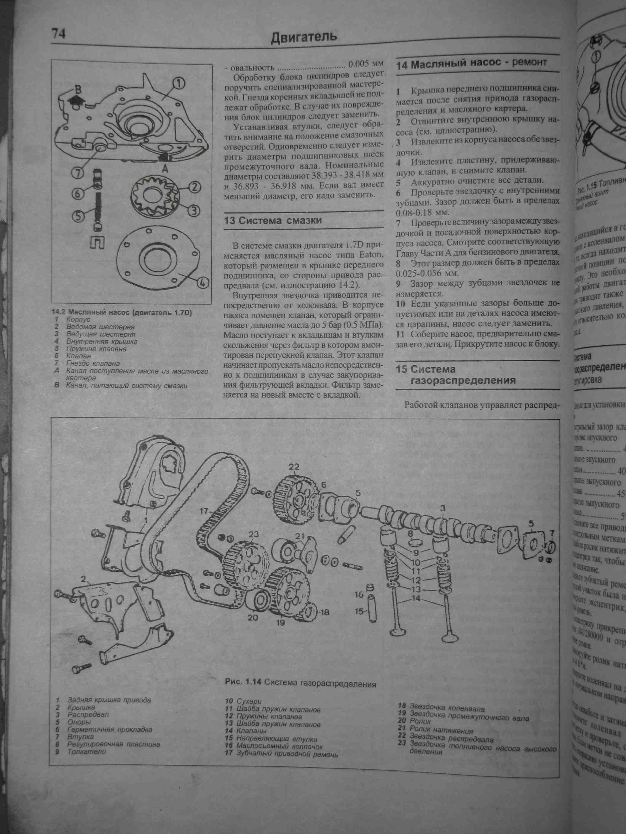

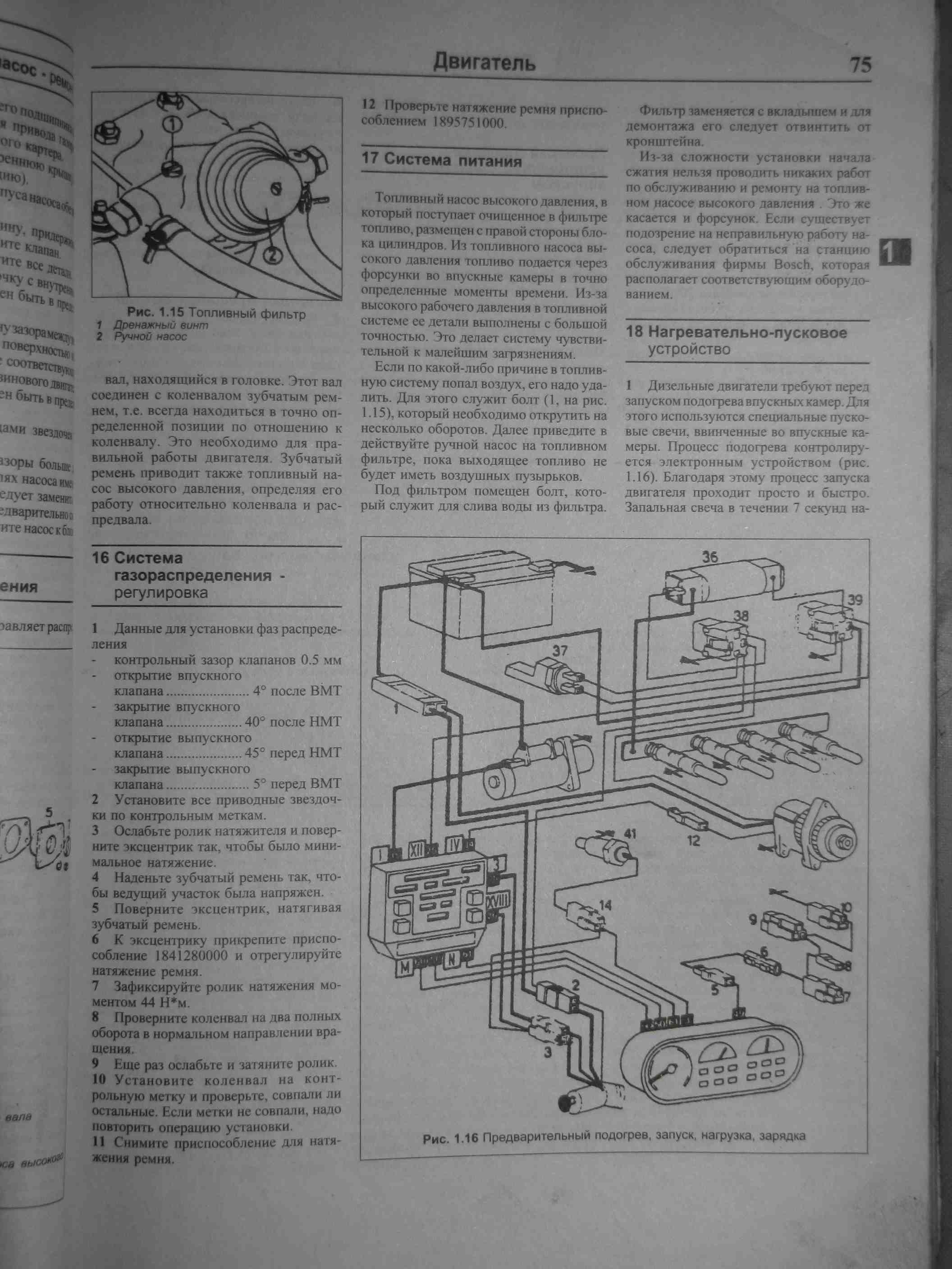

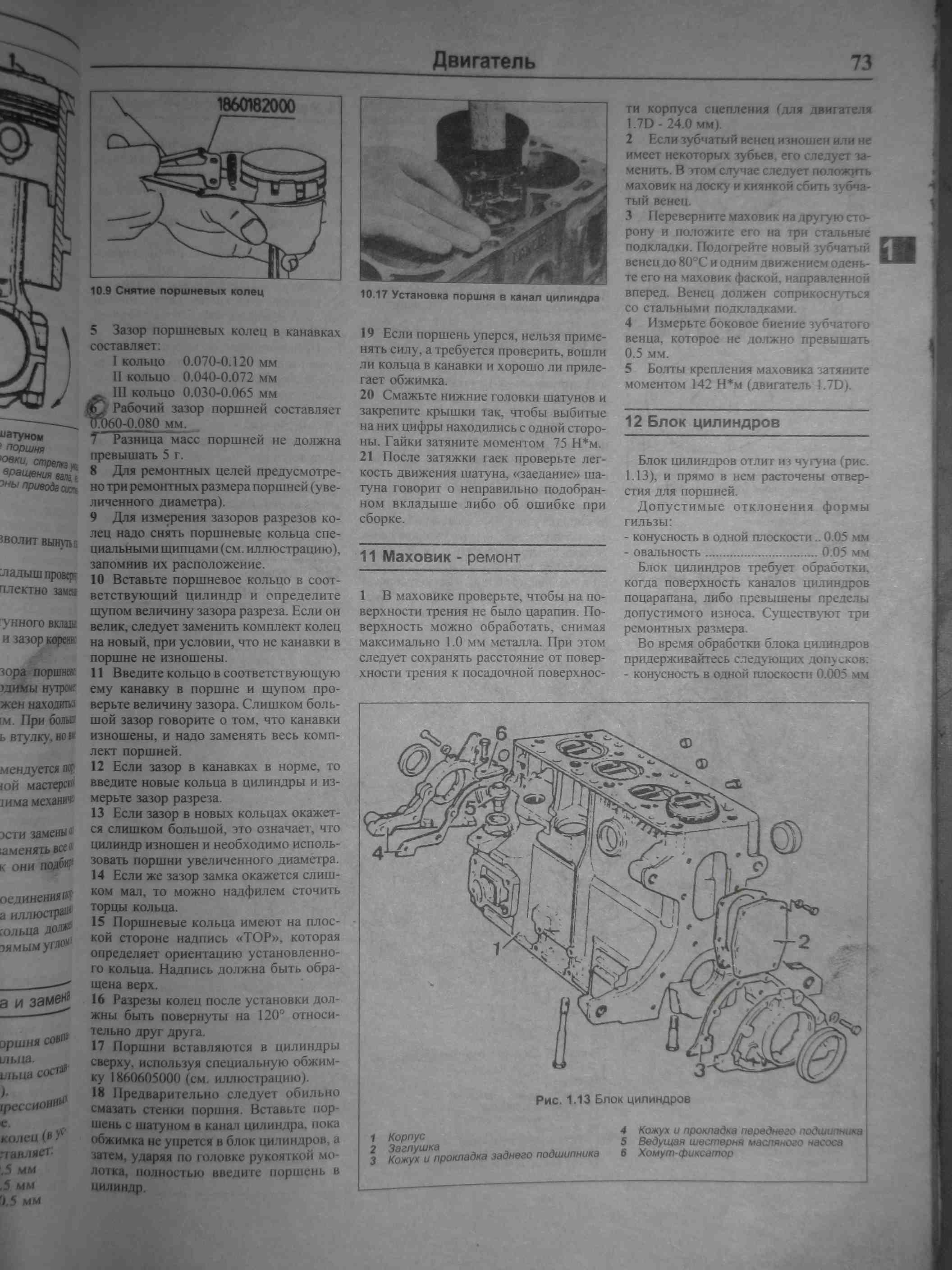

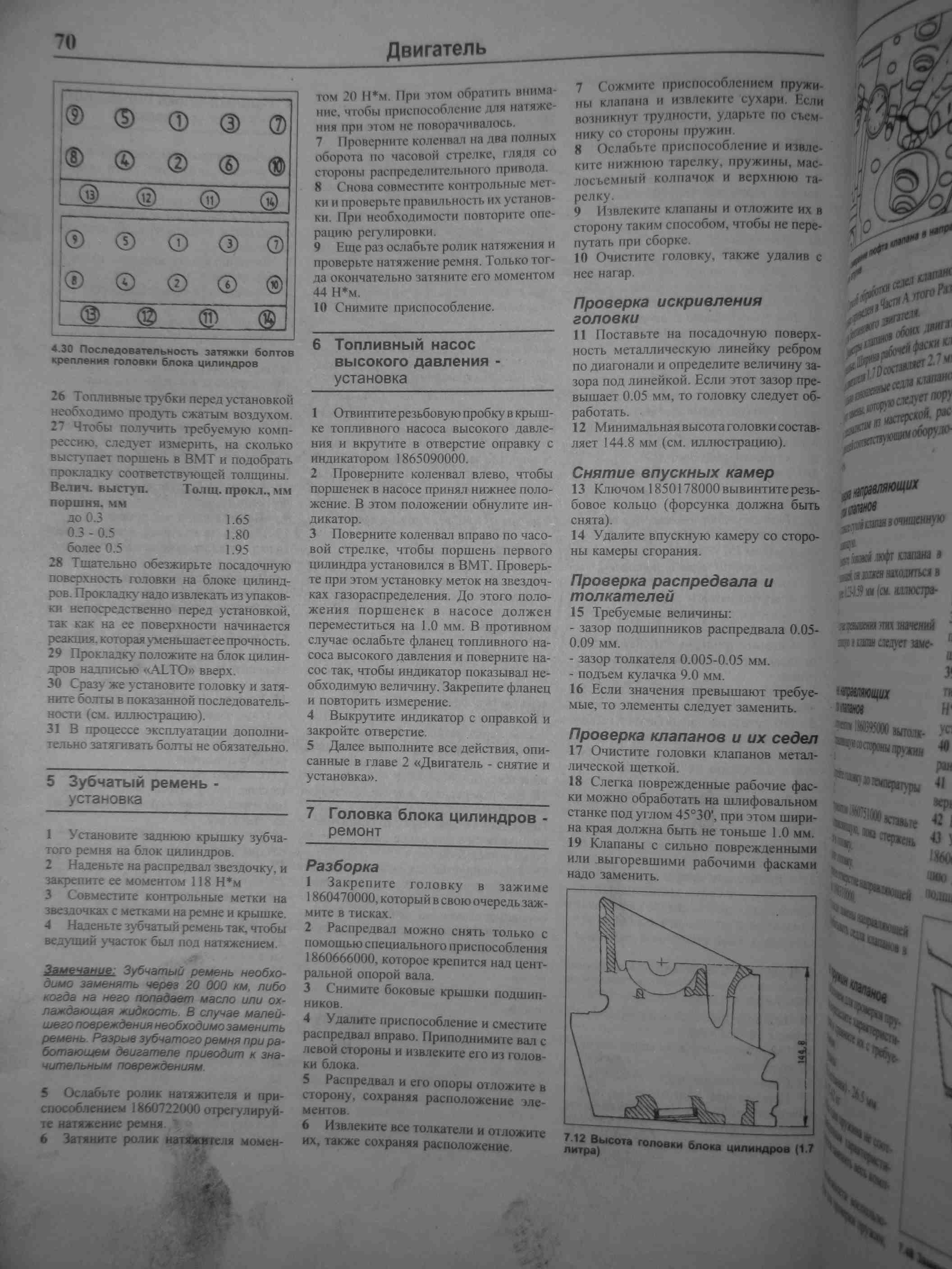

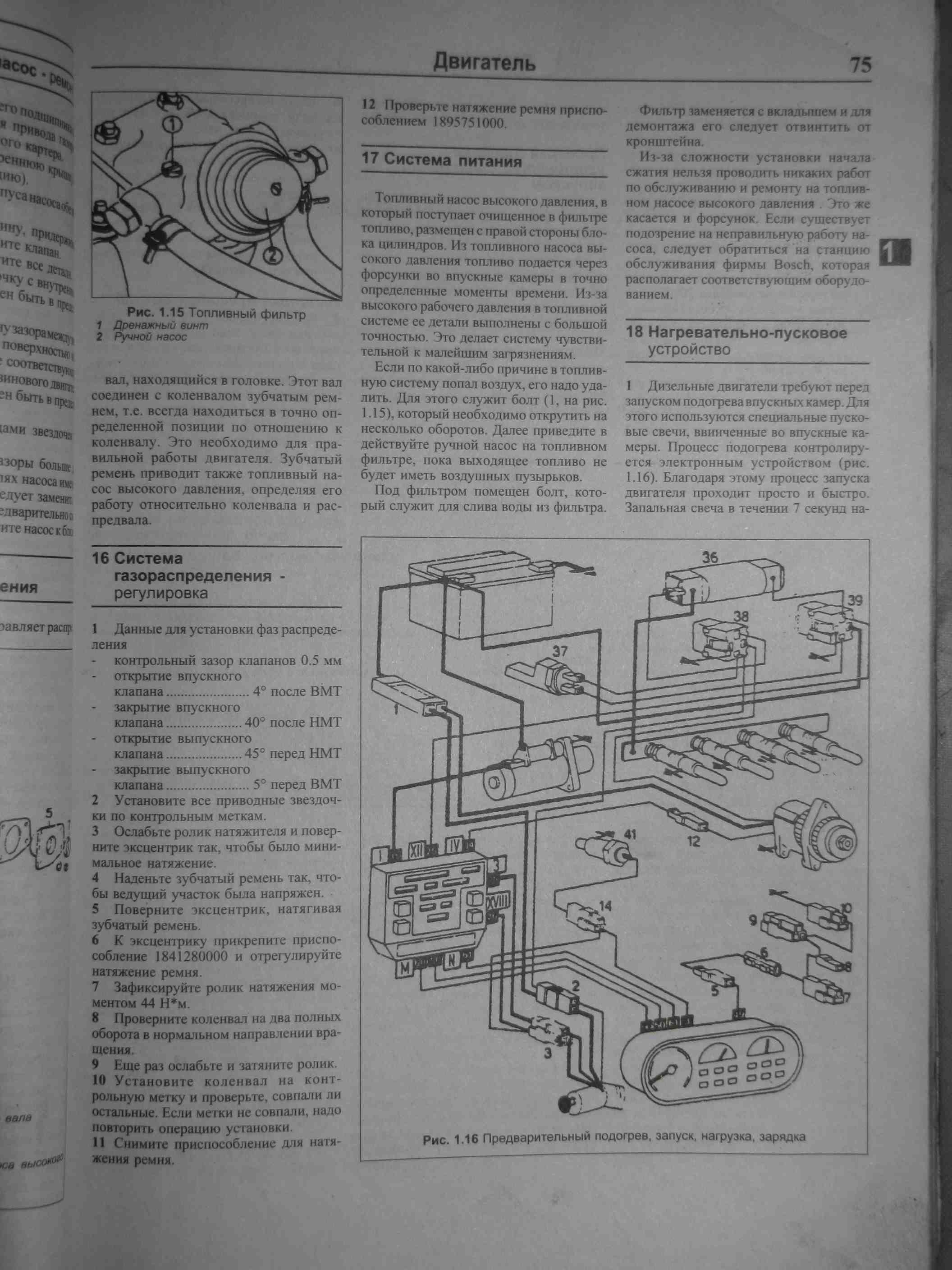

По просьбе DRAGONа
 Просмотрено:  487 раз(а)
 Просмотрено:  417 раз(а)
 Просмотрено:  413 раз(а)
 Просмотрено:  439 раз(а)
 Просмотрено:  405 раз(а)

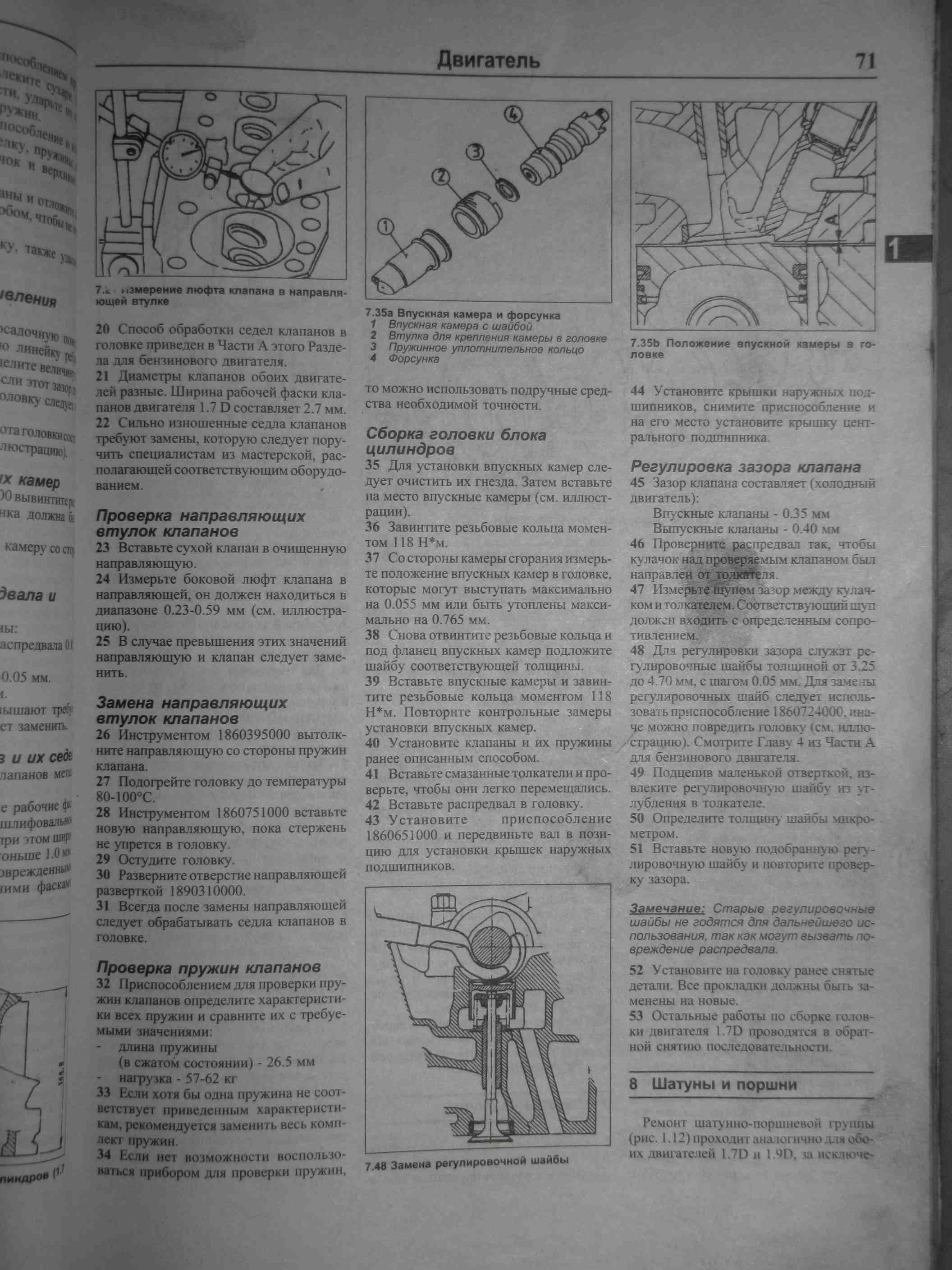

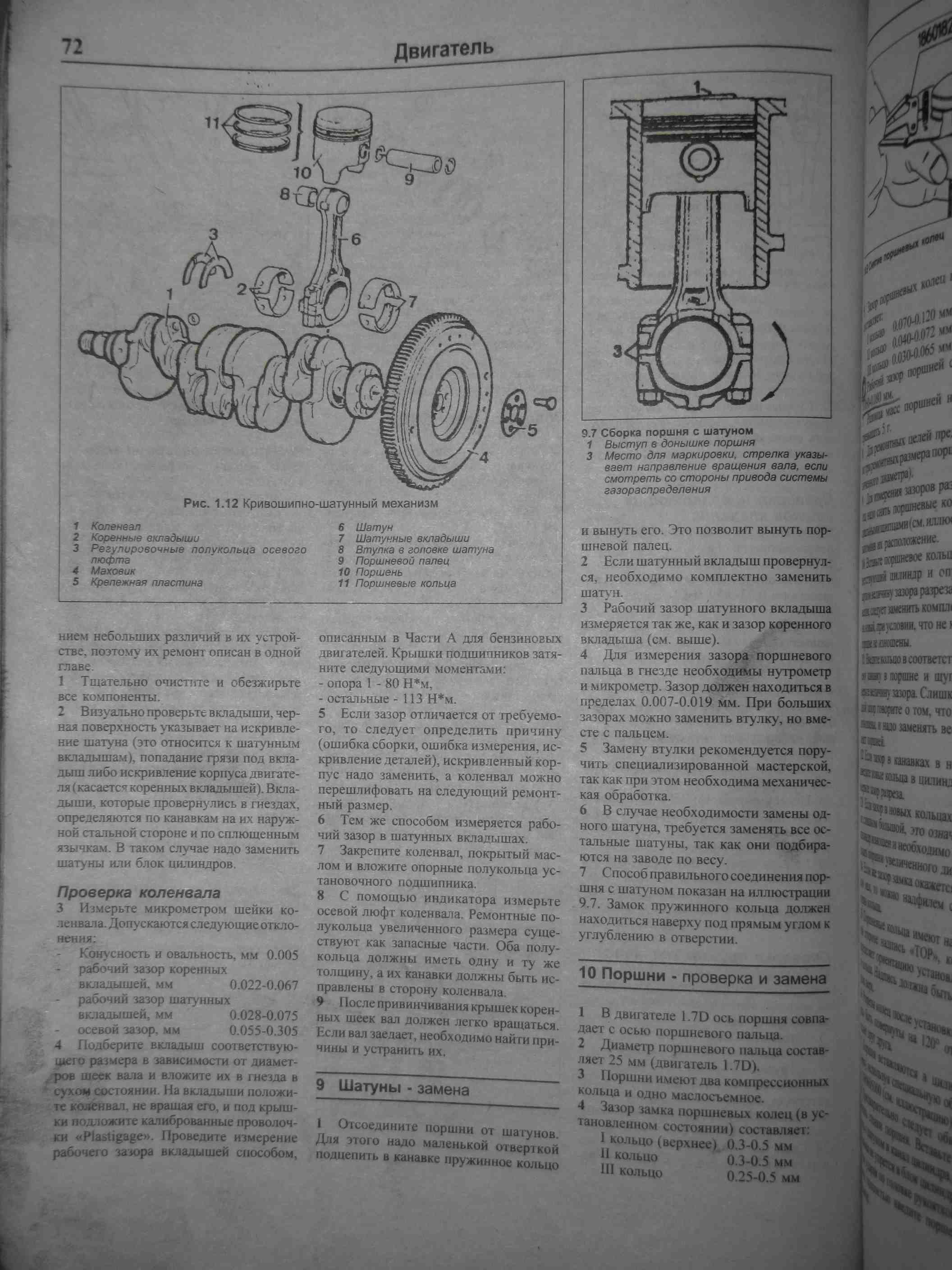

Дальше
 Просмотрено:  387 раз(а)
 Просмотрено:  385 раз(а)
 Просмотрено:  432 раз(а)
