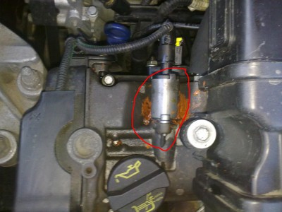

Кто знает что это за датчик и как его снять, а то течёт масло по герметику

Это электроклапан подачи масла на муфту изменения фазы ГРМ (распредвала).
Откручиваецца просто: Снять разъём с хвоста, затем открутить два винта и вытянуть клапан в сборе. Чё-нить подставить (подложыть трапку), т.к. вытечет некоторое количество масла.
Уплотнением есть резиновое кольцо. Течь не должно.

а где второй винт7 только один нашёл под шестргранник

amor2
Сорри, я уже надбавку сделал.
Винт внатуре один, только сверху.
Выкручиваете винт, и птокручивая/покачивая клапан, тихонько вынимаете его на-ход, т.е. тянете взад.
Учтите, там давление масла из системы. Герметик может его не держать. Там резиновое кольцо и есть уплотнение.

СПАСИБО БОЛЬШОЕ думал что герметик посмотрел то там резинке пипец пришёл. Резинку достать реально или самому можна сделать? Very Happy

amor2
Если руки прямо, то можно пробовать самому сделать. Но учесть, что резина нужна бензомаслостойкая.
Можно заказать оригинал/совместимое у местных челов. Это будет проще и быстрее, и надёжнее.
Вариант на вскидку:
Если надо срочяком ехать, то тулить туда герметик - бесполезно. Ему надо полимеризовацца сутки, т.к. под давление.
Можно попробовать подмотать фум-лентой прямо по дряхлой резинке и так собрать, дабы ехать. Если подмотать правильно, то будет держать какое-то время.
Ленту надо вытягивать в нить и так (под натягом) укладывать на резинку витками. Мотать так, чтобы влезло в посадочное гнездо плотно. Пробовать, если течёт, то перемотать, но уже плотнее и больше. Концы нити (ленты) выпустить наружу, не надо, шоб оно во внутрь попало.

Пока клапан вывален на улицу, не будет лишним промыть его, т.к. эта штука иной раз начинает заедать и давать ошыбку ЭБУ.
Разобрать аккуратно.
С торца снять пружынный фиксатор - такая проволочка кривобокая и тонкая. Вынуть подвижную часть и пружынку. Промыть бензином, протереть насухо и полирнуть до блеска. Полость клапана тоже промыть и протереть насухо. Вставить подвижной клапан, пружынку и фиксатор. Фиксатор при заправке в канавку имеет навыки улетать далеко и быстро. Принять меры к его поимке и не допущению улёта.
Собранный клапан смазать (потроха) моторным маслом, проверить лёгкость хода. Всунуть в крышку клапанов с новым резиновым уплотнением.
