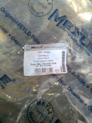

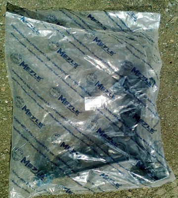

Meyle - хорошие рычаги.Кстати есть пара новых 17 палец.

Дареному автомобилю в кузов не смотрят
СообщениеДобавлено: Ср Фев 01, 2012 20:34    Заголовок сообщения: Ответить с цитатой
СергАл
ты их ещё не поставил?? Very Happy
сколько хошь!?? в личку!!
тут знакомому вроде как нужны!!
