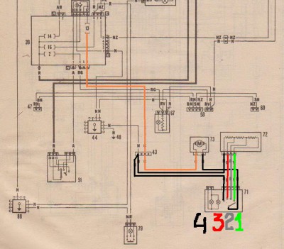

Нашел где стоит резистор печки, открутил.
Съездил купил на разборе за 500 рэ целый.
Сегодня поставил, печка крутит теперь только на 2 положении и 4 напрямую.
Воздух Холодный. Воздушные пробки убраны, Термостат новый
ГБЦ не пробита. Машина прогревается норм. ДТОЖ новый.
Идет еле теплый или холодный , что на холостую что на ходу.
ездить не реально... ((((
приехал вечером поставил ее , дал поработать 5 минут после поездки
хоп и не дует больше печка даже на прямую на 4 положении.
вообще больше не дует ((
че делать ? может быть что предохранитель перегорел ?
проверь предохранитель...

ну проверит он предохранитель, допустим заменит, а у него что, от этого грячий воздух пойдет?!
посмотри, дорогой, в каком положении у тебя воздушная заслонка, только не на "крутушке", а на самом корпусе печки, может просто не до конца перекрывается подача холодного воздуха, только и всего...

слуушай, а чо ты на резистор стока денег выкидываешь, он делается элементарно из нихромовой проволоки, заодно можешь и скорость подобрать какую тебе нужно на каждом из 3х положений
Что спросил то и написали... Ну допустим сделает он заслонку, а у него что горячий воздух пойдет?! Если у него движек вообще не дует Smile
