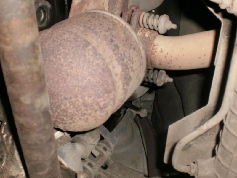

Допоможіть знайти каталізатор на scudo 1.9D 1997р
який зних

на 2 фотці точно не каталізатор

| катализатора вообще здесь нет! и вообще зачем он тебе нужен?

| eduard_ua писал(а): | | катализатора вообще здесь нет! | На первой фотке "бочёнок", в нём внутри ничего нет. Он создаёт какое-то там дополнительное завихрение, точно не знаю. Но убирать его нельзя иначе очень сильно упадёт тяга (правда не понимаю почему, но уже проверяли). На второй фотке, это что то переделанное с вазовскоко. В оригинале там стоит резонатор, но он вдвое больше чем тот что на фото, да и крепления совсем другие

| каталізатор повинен стояти першим від двигуна. На другому фото він повинен бути троха лівіше. Тяга може впасти не тільки із-за каталізатора. Може повітряний фільтр забився.

| шумахер писал(а): | | На первой фотке "бочёнок", в нём внутри ничего нет. Он создаёт какое-то там дополнительное завихрение, точно не знаю. Но убирать его нельзя иначе очень сильно упадёт тяга (правда не понимаю почему, но уже проверяли). |
А что за бачек, он у всех??? У меня нету

| Я лазил под днищем около 10 разных машин. у всех был

| Это резонатор. Он гасит всплески сопротивления воздуха на выхлопе, тем самым позволяет безболезненно "выплюнуть" все газы из цилиндра с наименьшим усилием. Если его убрать - в цилиндре остается немного "перегара" от предыдущего такта воспламенения из-за большого сопротивления в выхлопной трубе (ей не хватает объема, чтобы процесс происходил гладко - надо или трубу укоротить, или добавить резервуар, в котором будет сжиматься пиковый выхлоп и не создавать большого встречного давления), мотор немного теряет мощность (и экономичность).

так что стоит два резонатора???

топливный и воздушный фильтра новые,катализатора нет,а тяги всьоравно нету.
Нашет резонатора что на второй фотке все было в целосносте,а крепление переделывал прогнило.
Ище новая проблема весь мотор в масле ,доливаю 1л на 1000-2000км.
